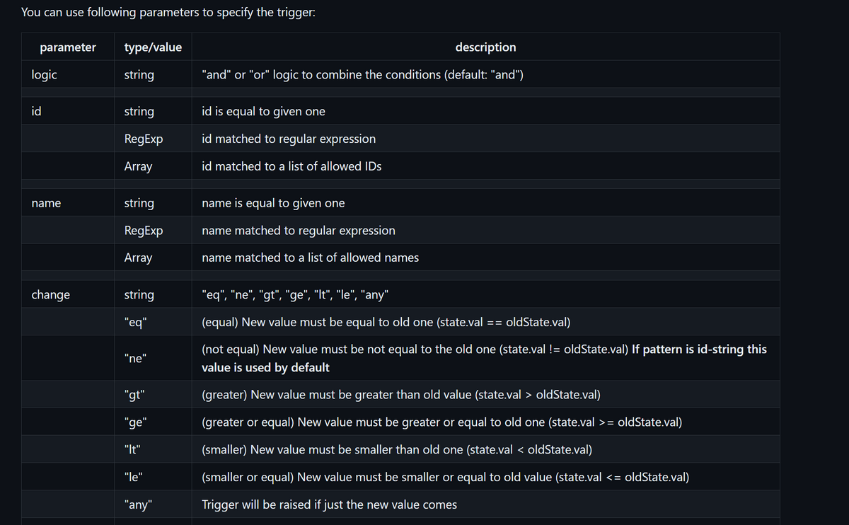

      @ro75 man fragt nicht einen Wert ab, sondern läßt diesen triggern.Schau die mal die Syntax von on(id,…) an.

          @ro75 verstehe ich nicht, hab ich doch gerade gesagt, statt if getState - den DP triggern lassen, wenn sich der geändert hat.
          on({
                    change: ne},
                   function () {
                            setState(ValueNoiseFarbe, sFarbe, true)})
          https://github.com/ioBroker/ioBroker.javascript/blob/master/docs/en/javascript.md#on---subscribe-on-changes-or-updates-of-some-state
