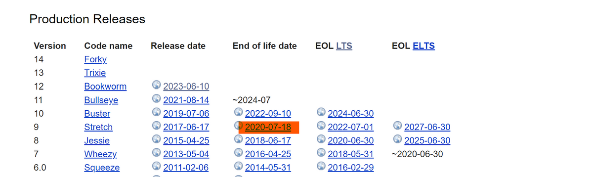

        • mickymM Offline
          mickymM Offline
          mickym
          Na ich glaube das macht keinen Sinn mehr - Stretch ist doch seit Jahren abgekündigt. Inzwischen sind wir ja nun schon 3 Major-Versionen weiter - oder für Raspberry 2 Major Versionen. Dann läuft das auch noch unter Docker. - Also ich glaube Du wirst nicht um eine Neuinstallation kommen. Ich habe leider keine Erfahrung mit Docker - und kann Dir sonst nicht weiter helfen.
          Dein Betriebssystem ist seit dem 18.07.2020 abgekündigt. 🙄 🙄 😱

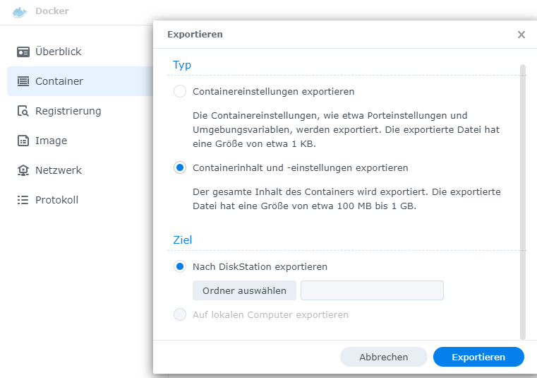

                                    @tjaden Na es langt nicht das Backup vom iobroker. Kannst Du nicht ein komplettes Backup des gesamten Systems machen, dass Du wieder auf den jetzigen Zustand zugreifen kannst. Also quasi eine Image-Sicherung oder Komplettsicherung Deiner Synology?
                                    Sonst arbeitest Du halt mit Netz ohne doppelten Boden und müsstest ggf. alles NEU machen. Auch wenn das bei mir immer gut geklappt hat, würde ich oder kann ich nicht die Verantwortung dafür übernehmen, wenn dann gar nichts mehr geht. ;) :(

                                      Tjaden
                                      schrieb am zuletzt editiert von Tjaden
                                      @mickym 4d49a742-f992-4836-931d-fbc7b2417323-image.png dann exportiere ich den ganzen Container :)
                                      Den Export werde ich dann erstmal versuchsweise in einem neuen Container hosten. Sollte der einwandfrei laufen, werde ich diesen neuen Container als Versuchskaninchen nutzen.

                                        mickym
                                        @tjaden sagte in Updates sowie Löschen von Adaptern nicht möglich:
                                        Das musst Du wissen - es geht nur darum, dass Du quasi auf den jetzigen Zustand wieder zurück kommst, wenn nichts mehr geht. Aber ich geh mal davon aus, dass das irgendwie geht, da es ja der Sinn von diesen Container ist, diese auch leicht auf andere Systeme übertragen zu können.

                                          mickym
                                          Sehr gute Idee. :) - nur wenn Du auf irgendwelche USB Sticks am System zugreifst, wird das ein Problem geben - sonst aber sollte das funktionieren. ;)
