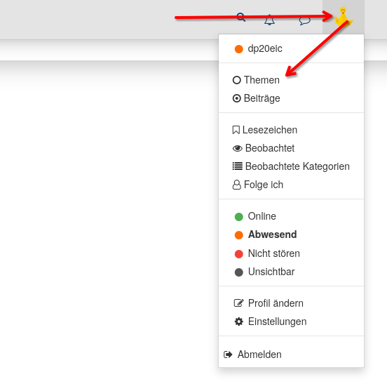

                @dp20eic
                ja ich habe leider Probleme, die Threads wieder zu finden. Wo bekommst Du die Info her welche Threads ich angefangen habe ??
                ? 1 Reply Last reply Reply Quote 0
                  A Former User @WilliKlein last edited by
                  @williklein sagte in Sonoff Adapter:
                  @dp20eic
                  Moin,
                  Du kannst entweder
                  Oder
                  Nachschauen, was Du so verzapft hast 🙂
                  Oder ist glaube ich besser, schneller 🙂
                  VG
                  Bernd

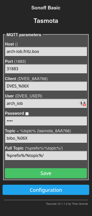

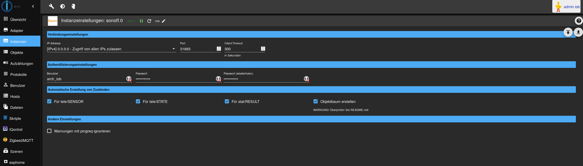

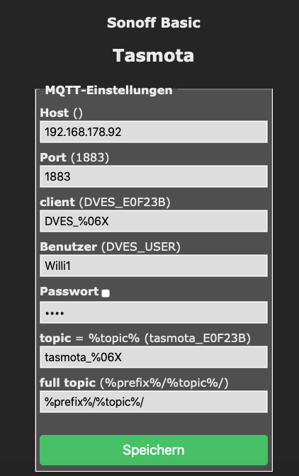

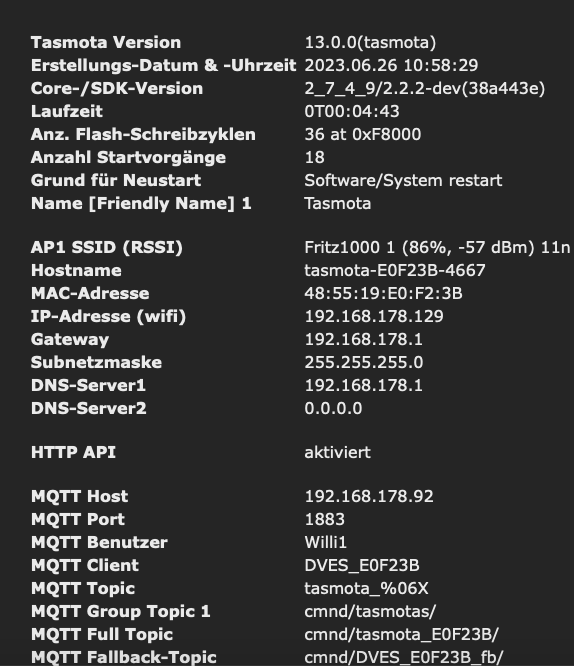

                              A Former User @WilliKlein last edited by A Former User
                              Ich habe beim sonoff Adapter beim Port 1883 eingestellt, ebenso in der Tasmota App.
                              Moin,
                              zeig doch nicht nur so ein Fitzelchen, sondern alles.
                              Dann, was Tasmota angeht, nicht sagen, sondern zeigen. Wie @crunchip auch schon gefragt hat, User/Passwort ok sowohl im Sonoff Adapter, als auch in Tasmota.
                              Also so sieht das bei mir aus
                              VG
                              Bernd

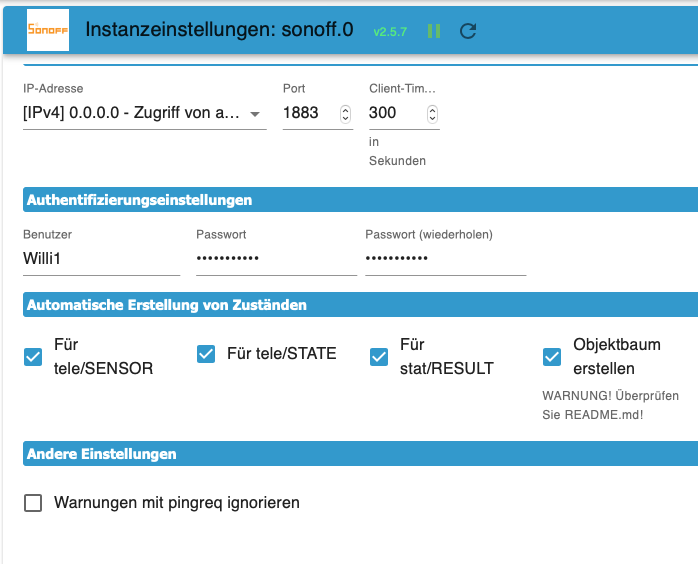

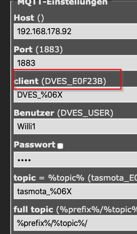

                              • W
                                WilliKlein @Guest last edited by
                                @dp20eic
                                Nutzername und Passwort stimmen, habe ich auch wiederholt neu eingegeben.
                                IP und Port sind auch OK.
                                Homoran ? 2 Replies Last reply Reply Quote 0

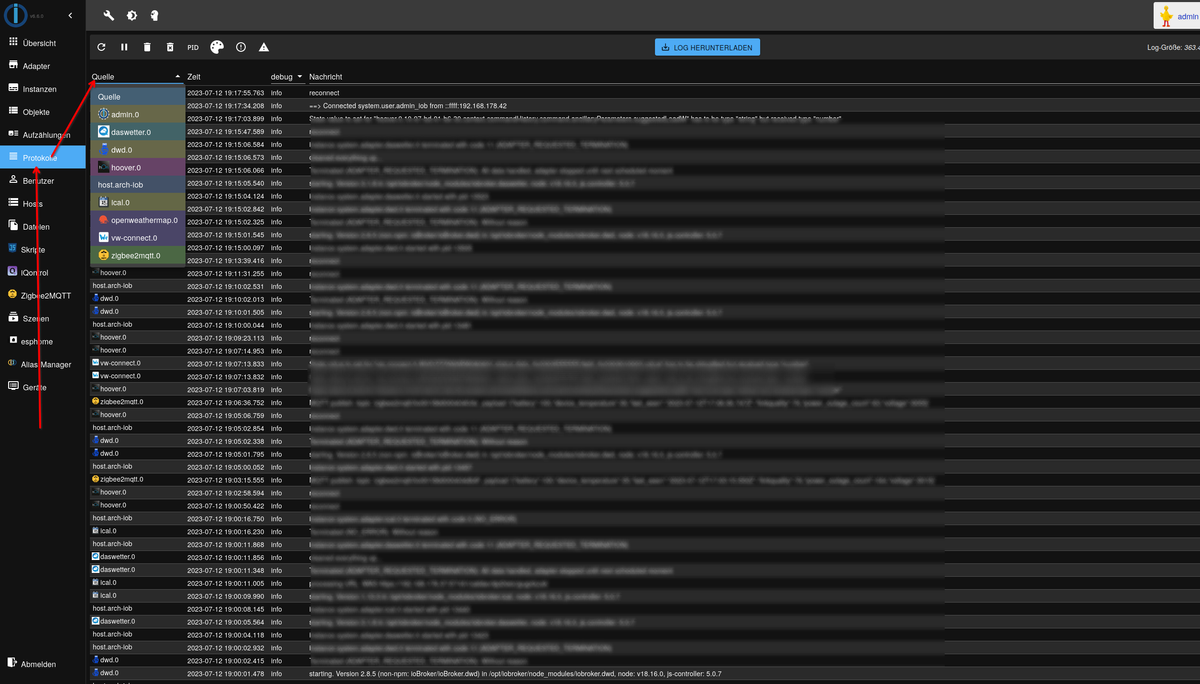

                                    Moin,
                                    also 192.168.178.92 ist der ioBroker?
                                    Erst machen wir ein zweites Fenster mit dem Protokoll auf, sollte unter Quelle schon ein Eintrag Sonoff sein, dann auswählen
                                    Im ersten Fenster stellen den Adapter mal auf Debug um
                                    !!! Achtung !!!
                                    Nach Abschluss, nicht vergessen den Expertenmodus wieder ausschalten.
                                    !!! Achtung !!!
                                    Den Adapter neue starten und im zweiten Fenster schauen, was für Meldungen kommen, Meldungen hier in Code Tags </> posten
                                    VG
                                    Bernd

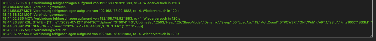

                                    • W
                                      WilliKlein @crunchip last edited by
                                      @crunchip
                                      in der Software von Tasmota in der Console steht eine Fehlermeldung. Vielleicht ist das die Ursache ?
                                      Ich habe da schon getestet und den Port auf 1882 geändert, aber auch ohne Erfolg.
                                      crunchip 1 Reply Last reply Reply Quote 0
