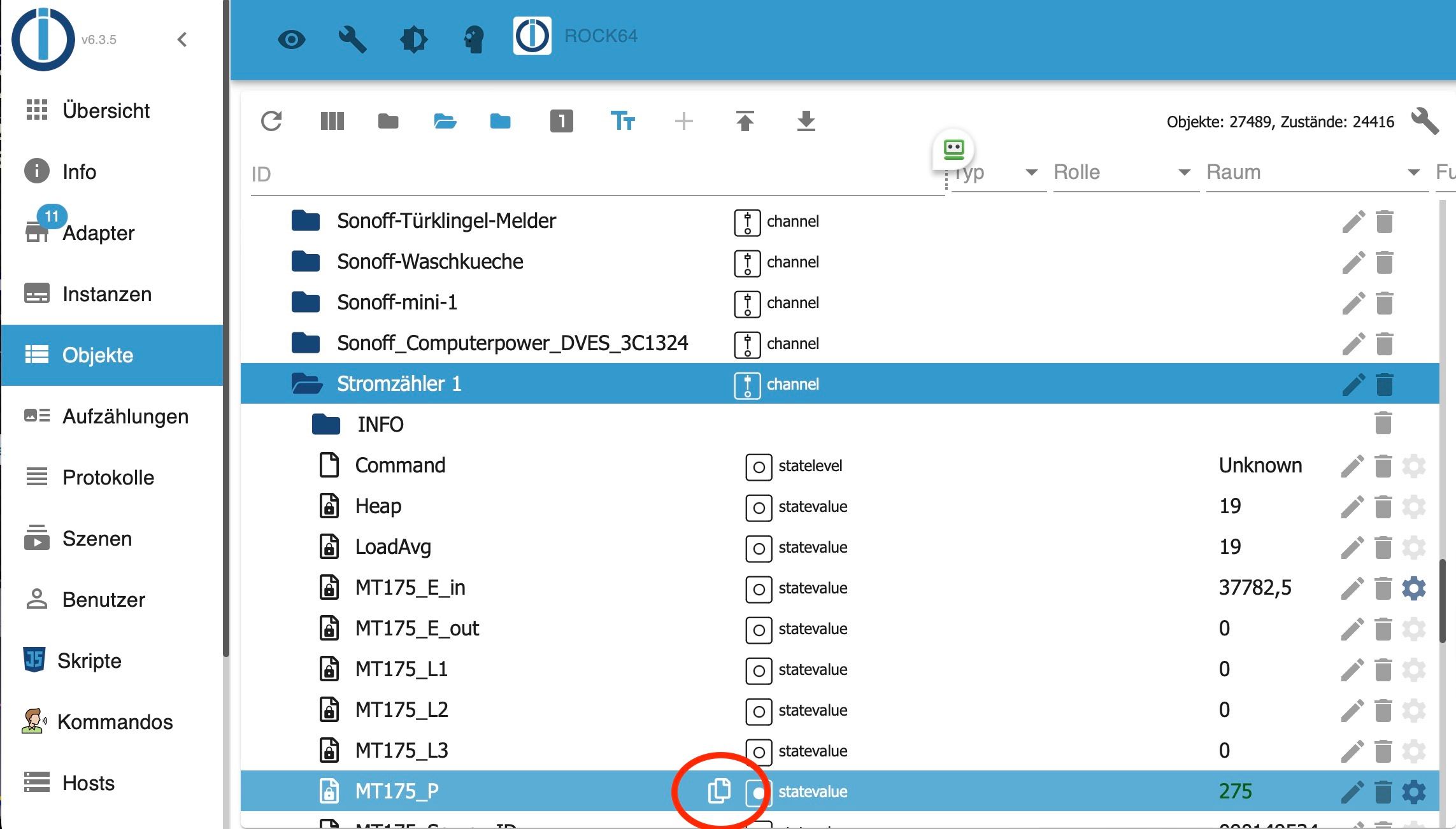

                                          Irgendwie stehe ich auf dem Schlauch:
                                          Wo finde ich denn die einzelnen Watt-Werte der beiden Solareingänge des Powerstream? Ich würde sie gerne in den History-Adapter aufnehmen um mir Grafen dafür zu bauen. Ich finde ähnliche Werte aber die sind um Faktor 10 zu hoch?
                                          Die Summe habe ich gefunden: ecoflow.totalPV
                                          W 1 Antwort Letzte Antwort
