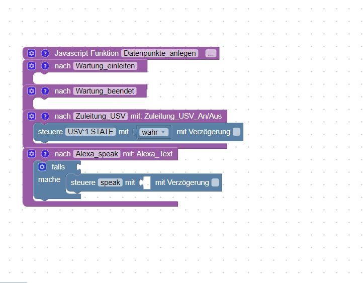

            K Offline
            K Offline
            Knusterus
            Da fehlen halt die Inhalte. Leider bin ich nicht so fit mit Blocky.
            Es gibt auch noch ein Video dazu nur dort sind alle Blockys zusammengefaltet.
            Hier der Link
            Video

                • Meister MopperM Offline
                  Meister Mopper
                  @knusterus
                  Verstehe aber nicht, warum die Blöcke bei dir leer sind, wenn ich es importiere, sieht es so aus:

                      @knusterus

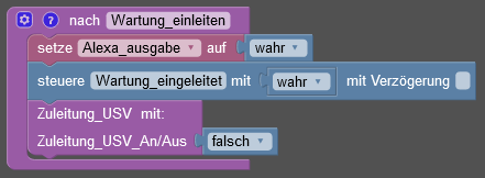

                      @meister-mopper
                      So ich habe den Teil nach der Wartung mal versucht zu vervollständigen ist das richtig?
                      Den fehler hatte ich mit anderen Blocky Scripts auch schon.
                      F 1 Antwort Letzte Antwort
