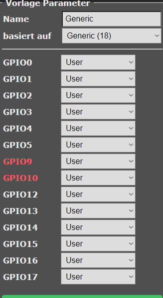

    Hallo, ich habe einen Sonoff (Touch Light Switch) 1Gang mit Tasmota geflasht.
    Die LED leuchtet im Original blau und wenn eingeschaltet rot.
    Mit Tasmota bekomme ich die blaue LED nicht mehr zum leuchten, lediglich wenn ich den Finger drauf habe.
    Um in der Nacht den Touch zu finden wäre es schön wenn die blaue wieder an wäre.
    Der GPIO 13 hat keinerlei Auswirkungen, ich sollte den auf 0 setzen, aber ich kann nur 1 2 3 oder 4 setzen.

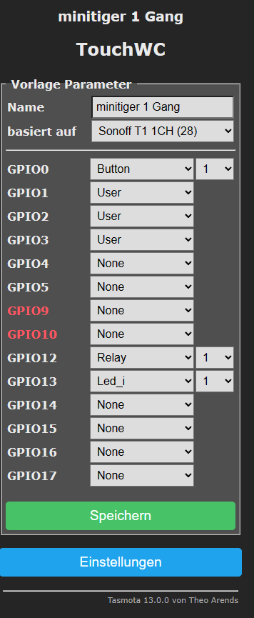

        Uwe Waizmann
        @chaot
        Tasmota ist 13.0.0
        hier die Konfig
        ChaotC crunchipC 2 Antworten Letzte Antwort

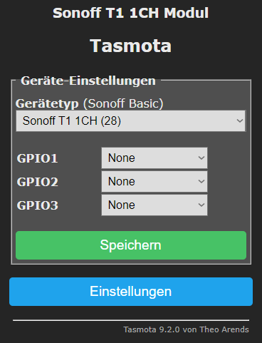

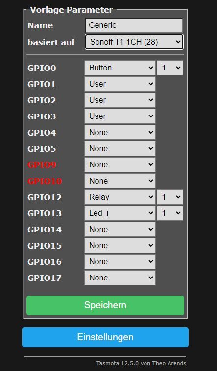

                1901c1fd-c9bb-482b-98c9-7bab2531423f-image.png 1c1d70a4-c189-46a8-b39e-7062b9ce5cc0-image.png

                    crunchipC Offline
                    crunchipC Offline
                    crunchip
                    @chaot sagte in Sonoff Touch Tasmota blaue LED einschalten:
                    Auch mit der blauen LED?
                    ja, wenn aus, blau, wenn an, rot
                    ChaotC 1 Antwort Letzte Antwort
                    • crunchipC crunchip
                      ChaotC Offline
                      ChaotC Offline
                      Chaot
                      @crunchip
                      Ok, das ist ja interessant.
                      Ich habe gerade bei mir mal nachgeschaut wie die Vorlage normalerweise aussieht:
                      Da ist der GPIO13 auf Led_i eingestellt
                      Aber dein Bild zeigt doch, dass der auf SonoffT1 (28) eingestellt ist. Das Bild der Vorlage zeigt aber die Konfig von der Generich (18) Vorlage. Was ist denn dann aktiv bei dir?

                          Chaot
                          @crunchip Nein, ich meine du verwendest die Vorlage Sonof T1...., aber in der Vorlagenkonfiguration hast du das Bild von der Generic Vorlage gemacht. Da musst du die ...T1... Vorlage auswählen zum zeigen.
                          Aber ich vermute sowieso dass dort auch bei GPIO13 Led_i 1 steht. Das sehe ich bei allen meinen Sonof so.

                              Chaot
                              @crunchip Nein, das ist schon richtig was du gemacht hast. Du wählst die Vorlage ...T1... aus und fertig.
                              Den menupunkt zum konfigurieren brauchst du nur, wenn deine Vorlage nicht genau zum Schalter passt. Das musst du normalerweise nicht verändern.
                              Deshalb ist es auch komisch, dass sie beim TE so stark verändert ist. Da stimmt der GPIO13 nicht und der GPIO1 ist auf einen falschen Taster konfiguriert.
                              Uwe WaizmannU 1 Antwort Letzte Antwort

                                Uwe Waizmann
                                @chaot
                                Habe gerade nochmal etwas daran gespielt.
                                Ich muss den Schalter auf GPIO 1 mit Status 2 einstellen, sonst geht der Sensortaster nicht.
                                Solange ich den Schalter berühre ist die blaue LED an.
                                Habe gerade noch alle GPIOs nacheinander mit LED_i probiert, ändert sich aber nichts.

                                    Uwe Waizmann
                                    @crunchip
                                    hab ich gerade gemacht, Sensor ohne Funktion.
                                    Blaue LED an solange man auf dem Sensor ist.
                                    Der Schlter nennt sich bei Ali
                                    Minitiger EU Standard 1/2/3 Gang Tuya/Smart Leben WiFi Wand Licht Touch Schalter Neutral Draht Drahtlose Steuerung Touch Licht schalter

                                      crunchip
                                      @uwe-waizmann https://templates.blakadder.com/minitiger_1gang.html
                                      GPIO00	Button1
                                      GPIO01	User
                                      bei dir ist
                                      @uwe-waizmann sagte in Sonoff Touch Tasmota blaue LED einschalten:
                                      hier die Konfig

                                          crunchip
                                          @uwe-waizmann oder hast du vllt den?
                                          https://templates.blakadder.com/minitiger_1gang-V2.html
                                          bzw steht da
                                          To be able to see blue light use this command in console LedPower1 1
