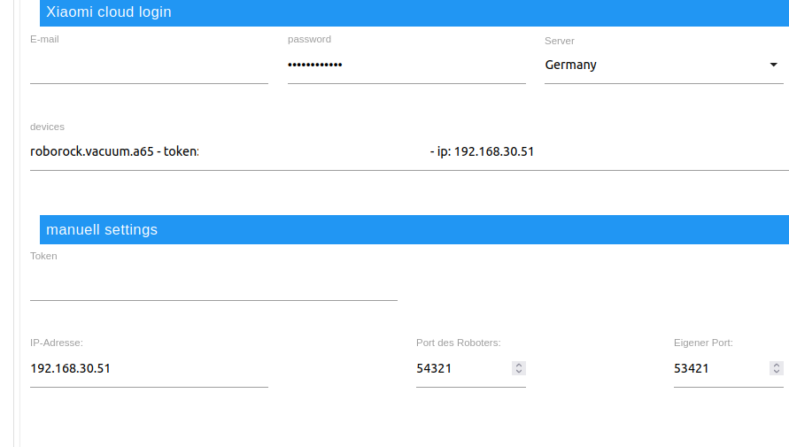

    Hallo zusammen
    Irgendwas mache ich wohl noch was falsch, aber was ist mir ein Rätsel.
    Seit heute habe ich einen Roborock S7 ... den habe ich in der xiaomi-Cloud angemeldet, danach den mihome-vacuum Adapter installiert. Nach dem Eintragen der Login Daten zeigt er mir die Gerätedaten inkl. dem Token an und der lokalen IP an.
    Aber der Adapter wird nicht grün. auch ein reboot vom Iob hat nichts gebracht. Sobald ich den token verändere kann er ihn nicht mehr speichern, darum gehe ich davon aus, dass er richtig ist und auch passt.
    Mit der Roborock-Android-App und dem Iob-Roborock Adapter habe ich gar nichts hin bekommen.
    An welchem Schräubchen muss ich noch drehen?
    Am Ende soll der Sauger via Vis Zimmer spezifisch angeworfen werden können (zumindest ist das der Wunsch meiner Frau).

                    A Offline
                    andibr
                    @bahnuhr
                    Ja richtig Xiaomi Home App das Signet ist so grünlich. Wenn ich im Iob die gleich Login Daten verwende, bekomme ich mein S7 mit der lokalen IP zur Auswahl.
                    Dann habe ich den Token runterkopiert und die IP angegeben. An den Port habe ich nichts verändert. Nach ein Restart des Adapters gibt es 2xgrün und nur die Verbindung als letztes bleit rot.
                    Thomas BraunT bahnuhrB 2 Antworten Letzte Antwort

                                  Also hier das Log von 2x Adapter reboot:
                                  2023-06-29 17:17:16.042 - info: mihome-vacuum.0 (17006) Got terminate signal TERMINATE_YOURSELF
                                  2023-06-29 17:17:16.042 - info: host.iobroker stopInstance system.adapter.mihome-vacuum.0 send kill signal
                                  2023-06-29 17:17:16.045 - error: mihome-vacuum.0 (17006) Socket Close
                                  2023-06-29 17:17:16.046 - info: mihome-vacuum.0 (17006) terminating
                                  2023-06-29 17:17:16.047 - info: mihome-vacuum.0 (17006) Terminated (ADAPTER_REQUESTED_TERMINATION): Without reason
                                  2023-06-29 17:17:16.917 - info: host.iobroker instance system.adapter.mihome-vacuum.0 terminated with code 11 (ADAPTER_REQUESTED_TERMINATION)
                                  2023-06-29 17:17:19.307 - info: host.iobroker instance system.adapter.mihome-vacuum.0 started with pid 26848
                                  2023-06-29 17:17:22.269 - debug: mihome-vacuum.0 (26848) Redis Objects: Use Redis connection: 0.0.0.0:9001
                                  2023-06-29 17:17:22.334 - debug: mihome-vacuum.0 (26848) Objects client ready ... initialize now
                                  2023-06-29 17:17:22.337 - debug: mihome-vacuum.0 (26848) Objects create System PubSub Client
                                  2023-06-29 17:17:22.339 - debug: mihome-vacuum.0 (26848) Objects create User PubSub Client
                                  2023-06-29 17:17:22.474 - debug: mihome-vacuum.0 (26848) Objects client initialize lua scripts
                                  2023-06-29 17:17:22.488 - debug: mihome-vacuum.0 (26848) Objects connected to redis: 0.0.0.0:9001
                                  2023-06-29 17:17:22.535 - debug: mihome-vacuum.0 (26848) Redis States: Use Redis connection: 0.0.0.0:9000
                                  2023-06-29 17:17:22.563 - debug: mihome-vacuum.0 (26848) States create System PubSub Client
                                  2023-06-29 17:17:22.564 - debug: mihome-vacuum.0 (26848) States create User PubSub Client
                                  2023-06-29 17:17:22.614 - debug: mihome-vacuum.0 (26848) States connected to redis: 0.0.0.0:9000
                                  2023-06-29 17:17:22.795 - debug: mihome-vacuum.0 (26848) Plugin sentry Initialize Plugin (enabled=true)
                                  2023-06-29 17:17:23.222 - info: mihome-vacuum.0 (26848) starting. Version 3.11.0 in /opt/iobroker/node_modules/iobroker.mihome-vacuum, node: v18.16.1, js-controller: 4.0.24
                                  2023-06-29 17:17:23.288 - debug: mihome-vacuum.0 (26848) Create State for deviceInfo
                                  2023-06-29 17:17:23.288 - debug: mihome-vacuum.0 (26848) Create State for deviceInfomac
                                  2023-06-29 17:17:23.289 - debug: mihome-vacuum.0 (26848) Create State for deviceInfomodel
                                  2023-06-29 17:17:23.290 - debug: mihome-vacuum.0 (26848) Create State for deviceInfofw_ver
                                  2023-06-29 17:17:23.290 - debug: mihome-vacuum.0 (26848) Create State for deviceInfowifi_signal
                                  2023-06-29 17:17:23.291 - debug: mihome-vacuum.0 (26848) Create State for deviceInfounsupported
                                  2023-06-29 17:17:23.292 - debug: mihome-vacuum.0 (26848) MIIO: Config: ip:192.168.30.51 token: 6c514a4e63XXXXXXXXX
                                  2023-06-29 17:17:23.296 - info: mihome-vacuum.0 (26848) IOT enabled, create state
                                  2023-06-29 17:17:23.301 - debug: mihome-vacuum.0 (26848) server started on 0.0.0.0:53422
                                  2023-06-29 17:17:25.304 - debug: mihome-vacuum.0 (26848) Helo message Timeout
                                  2023-06-29 17:17:37.306 - debug: mihome-vacuum.0 (26848) Helo message Timeout
                                  2023-06-29 17:17:49.308 - debug: mihome-vacuum.0 (26848) Helo message Timeout
                                  2023-06-29 17:18:01.308 - debug: mihome-vacuum.0 (26848) Helo message Timeout
                                  2023-06-29 17:18:13.308 - debug: mihome-vacuum.0 (26848) Helo message Timeout
                                  2023-06-29 17:18:25.310 - debug: mihome-vacuum.0 (26848) Helo message Timeout
                                  2023-06-29 17:18:37.313 - debug: mihome-vacuum.0 (26848) Helo message Timeout

                                  So sehen die Einstellung aus:
                                  und
                                    und
