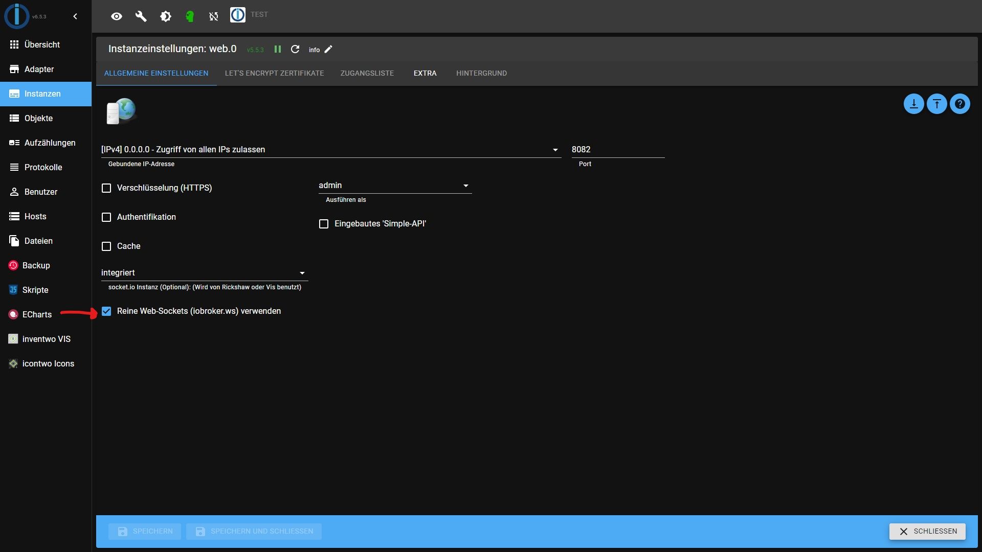

      • sigi234
        sigi234 Forum Testing Most Active @Marty56 last edited by
        @marty56
        • M
          Marty56 @sigi234 last edited by
          @sigi234 Danke. Aber das war bei mir auch schon so eingestellt.

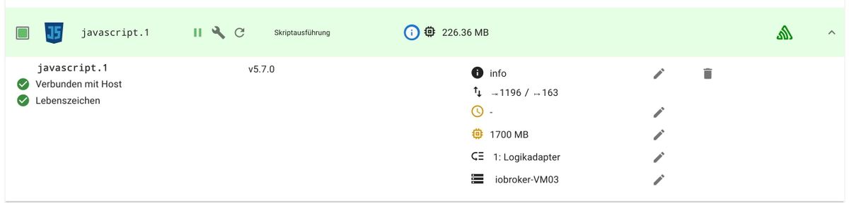

                      • Homoran
                        Homoran Global Moderator Administrators @Marty56 last edited by Homoran
                        @marty56 sagte in VIS lädt ewig:
                        mir ist nicht ganz klar, was Du meinst.
                        @arteck sagte in VIS lädt ewig:
                        zeigmal die instanzen
                        Möchtest Du einen Screenshot von top von der Linux Konsole sehen?
                        die Auslastung der javascript Adapter im Admin..
                        • M
                          Marty56 @Homoran last edited by
                          Ich hoffe, dass ist das was Du willst.
                          SOrry, dass ich mich so dämlich anstelle.
                          Homoran arteck 2 Replies Last reply Reply Quote 0

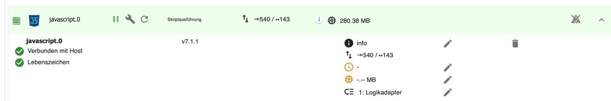

                            • arteck
                              arteck Developer Most Active @Marty56 last edited by
                              das sieht gut aus
