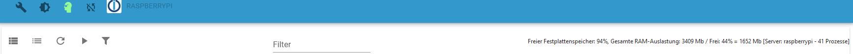

      Hier bekomme ich bei der gleichen Anzahl von Instanzen noch ca. 45% freien RAM angezeigt.

        Kanumouse @Homoran last edited by
        läuft alles schon 3 Stunden, alle Instanzen aktiv und die scheduled gestartet. Backitup läuft auch problemlos durch.
