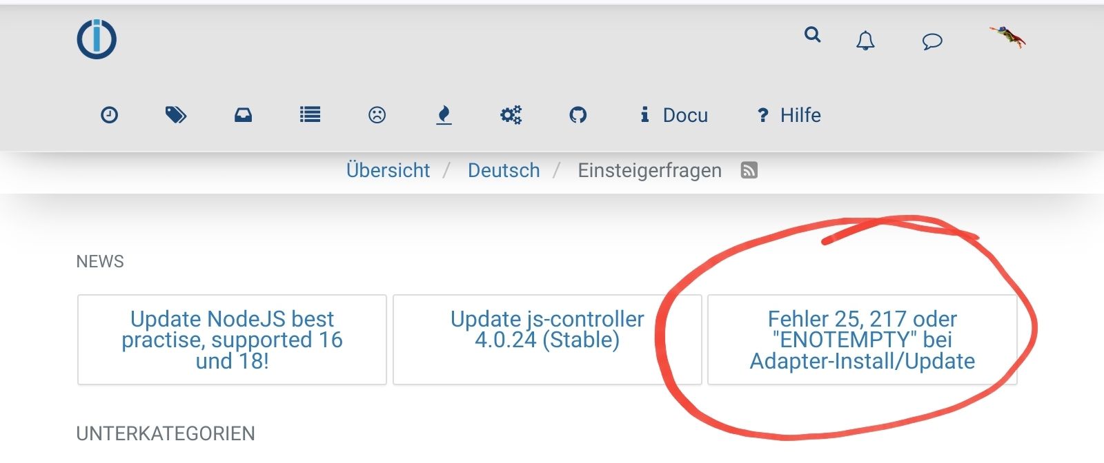

      Homoran DJMarc75 ? 3 Replies Last reply Reply Quote 0
      • Homoran
        Homoran Global Moderator Administrators @nieIP last edited by
        @nieip
        das hast du gesehen?
        nieIP 1 Reply Last reply Reply Quote 0
        • DJMarc75
          DJMarc75 @nieIP last edited by DJMarc75
          @nieip sagte in ERROR: Process exited with code 25 nach nodes Update 16->18:
          Some problems detected, please run iob fix and try to have them fixed
          das noch zusätzlich zu dem was @Homoran geschrieben hat bitte beachten.

            • nieIP
              nieIP @Guest last edited by
              @dp20eic
              was heisst das jetzt für mich?
              Ein aktuelles Image auf einer neuen SD Karte installieren und dann ein iob Backup zurück spielen?
              iob fix hat ja keine Verbesserung gebracht.
              zumindest funktioniert das System noch, ich kann nur die Adapter nicht mehr updaten.

                • nieIP
                  nieIP @Homoran last edited by
                  nein, hatte ich nicht gesehen.
                  Ich werde das später testen um die Installation vielleicht doch noch zu retten. Danke.
                  • crunchip
                    crunchip Forum Testing Most Active @nieIP last edited by
                    @nieip ja, aktuelles System und iobroker mittels backup zurück
                    ansonsten, wenn du mit dem alten System noch weiter fahren möchtest, das ausführen was im Link steht
                    • nieIP
                      nieIP @crunchip last edited by nieIP
                      @crunchip
                      in dem Beitrag steht, dass die Löschung der Leichen jetzt im iob fix integriert ist. Und das ist schon mehrfach gelaufen.
                      Aber ich probiere den Einzeiler dann (aus Verzweiflung) trotzdem noch 😉
                      danke
                      PS ein Symptom war auch noch, dass die Admin Oberfläche vor einem Adapter Update behauptet, ich hätte noch node 14
                      Obwohl eindeutig V 18 läuft und das auch so auf der Info Seite steht.
                      Ein iob stop / start hat das dann immer behoben ...
                      Da ist was total schräg 😞
