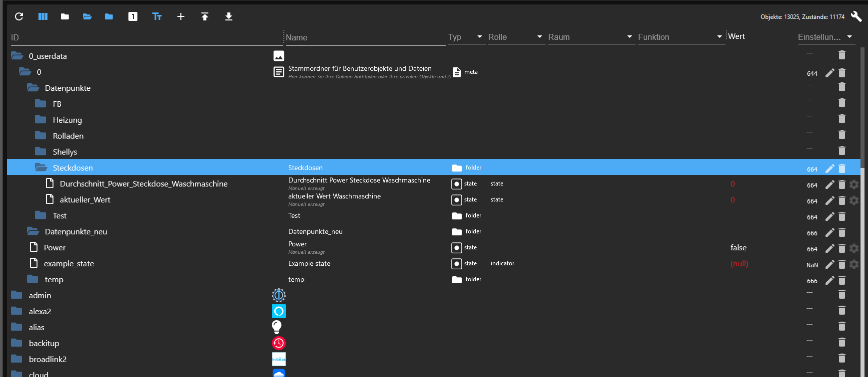

                    @homoran : bitte entschuligt meine unvollständige Beschreibung. Zum Glück habe ich selten Probleme mit ioBroker, deswegen fehlt mir die Übung.
                    Hier ein Screenshot - hoffe das hilft !?3705f001-f535-42e7-9db4-3edd4003ff70-grafik.png

                            @crunchip : also unter Steckdosen kann ich tatsächlich einen DP anlegen - aber warum nicht im Verzeichnis FB\WoZi ?
                            I crunchipC 2 Antworten Letzte Antwort
                            • I ici-ice
                              I Offline
                              I Offline
                              ici-ice

                                @ici-ice weil diese Verzeichnisse keinem Typ zugeordnet sind
                                du kannst es einzeln korrigieren, oder wie ich oben schon gezeigt, mittels Script in einem Rutsch, gibt auch noch eine weitere Variante, im ersten Beitrag des Threads

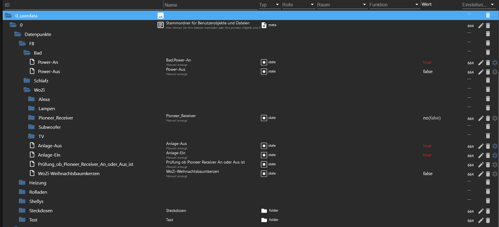

                                        aber nur bei pioneer, steckdosen und test
                                        wo @ici-ice was anlegen will weiß nur er
                                          @crunchip sagte in Datenpunkt anlegen über iobroker.pro:
                                          @homoran sagte in Datenpunkt anlegen über iobroker.pro:
                                          vielleicht passt's doch
                                          I Offline
                                          I Offline
                                          ici-ice
                                          @homoran : ich möchte einen DP im Verzeichnis FB\WoZi anlegen
