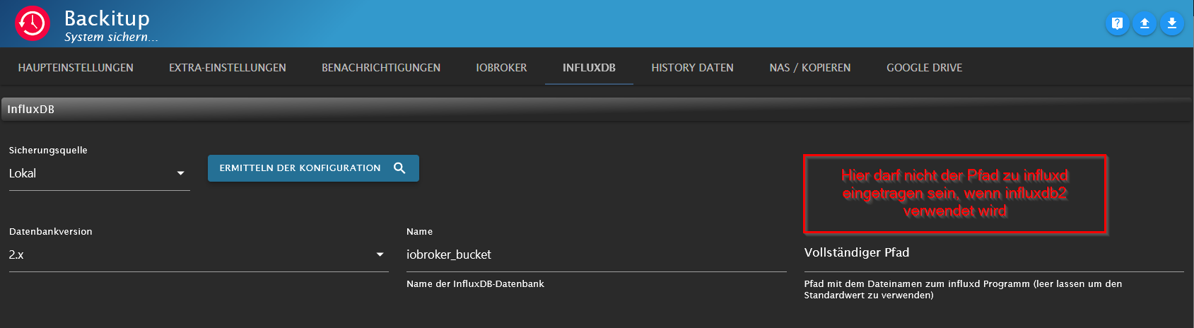

        Mein Fehler, ich hatte in der Konfig des Adapters den Pfad zur bin angegeben:
        T 1 Antwort Letzte Antwort

            @tt-tom
            Bei Verwendung von influxdb2 keiner.
            Bzw. könnte dann da wohl /usr/bin/influx eingetragen werden.
              @tt-tom

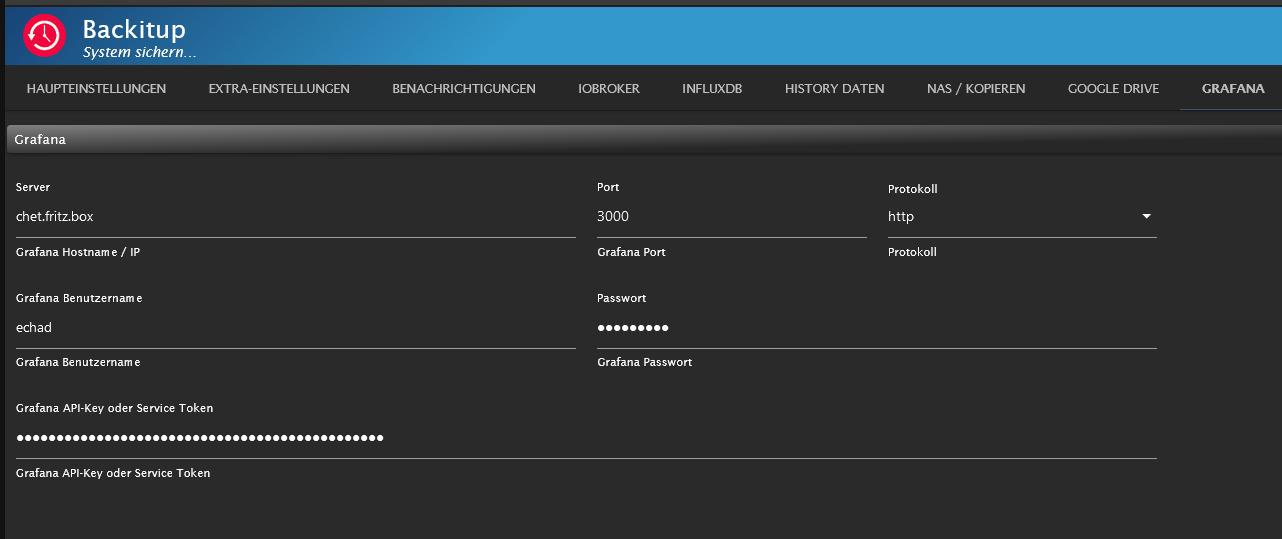

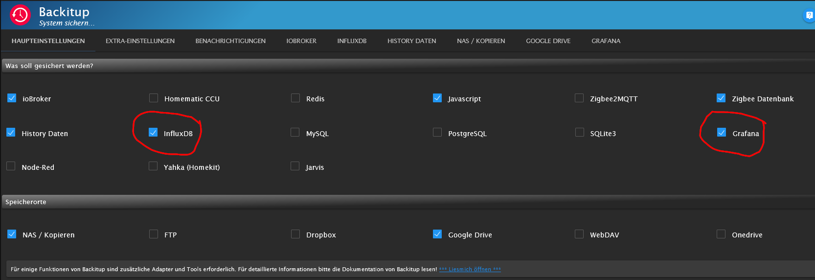

                    Ich kapier es nicht. Backup für grafana sowie influxdb ist aktiv:
                    Aber im log keine Spur der beiden, nicht mal Fehlermeldungen.

                    Was mach ich denn wo falsch?

                      @thomas-braun hast du denn auch etwas in Grafana bzw Influx angelegt, wenn noch leer gibts kein backup
                      • crunchipC crunchip
                        @crunchip Grafana ist in der Tat noch nix drin, aber in influxdb laufen die ersten Werte rein.
                          crunchipC Offline
                          crunchipC Offline
                          crunchip
                          @thomas-braun ok, soviel ich weiß, funktioniert das backup erst wenn ein dashboard vorhanden ist, wenn influx läuft sollte da ne Ausgabe kommen
                            @crunchip
                            Mit so'm Grafikgedöns wie Dashboards hab ich mich noch nicht beschäftigt. Dann wird es wohl daran liegen.
                            Irgendwie wird mir das aber auch alles zu doof. Ist mir zu viel.
