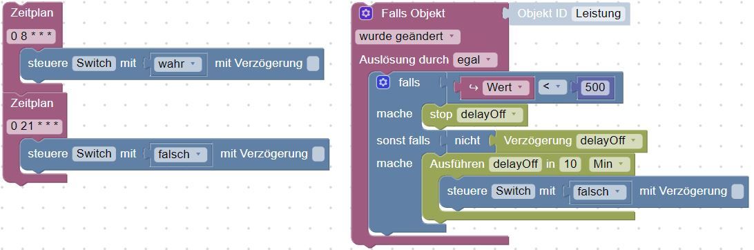

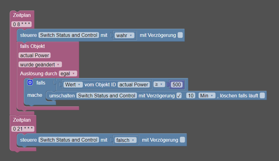

      Was mir dabei fehlt ist ein Baustein/Block/Routine, die einen Timer bei Strombezug (aka "Leistung") startet und nach Erreichen der 10 Minuten die Steckdose ausschaltet.
      Bisher habe ich es nur hinbekommen, die Steckdose ausschalten zu lassen, nachdem (für eine beliebige Zeit) die Leistung über 500 Watt lag:
      schedule("0 8 * * *", async function () {
        setState("fritzdect.0.DECT_116570465943.state"/*Switch Status and Control*/, true);
        on({id: "fritzdect.0.DECT_116570465943.power"/*actual Power*/, change: "ne"}, async function (obj) {
          var value = obj.state.val;
          if (getState("fritzdect.0.DECT_116570465943.power").val >= 500) {
            getState("fritzdect.0.DECT_116570465943.state", function (err, state) {
                setStateDelayed("fritzdect.0.DECT_116570465943.state"/*Switch Status and Control*/, state ? !state.val : true, 600000, false);
      schedule("0 21 * * *", async function () {
        setState("fritzdect.0.DECT_116570465943.state"/*Switch Status and Control*/, false);
      //JTNDeG1sJTIweG1sbnMlM0QlMjJodHRwcyUzQSUyRiUyRmRldmVsb3BlcnMuZ29vZ2xlLmNvbSUyRmJsb2NrbHklMkZ4bWwlMjIlM0UlM0NibG9jayUyMHR5cGUlM0QlMjJzY2hlZHVsZSUyMiUyMGlkJTNEJTIyTkVCS1clMkJiQyUzQk82c2klM0ExNnglMkNTdCUyMiUyMHglM0QlMjI4OCUyMiUyMHklM0QlMjItNDYzJTIyJTNFJTNDZmllbGQlMjBuYW1lJTNEJTIyU0NIRURVTEUlMjIlM0UwJTIwOCUyMColMjAqJTIwKiUzQyUyRmZpZWxkJTNFJTNDc3RhdGVtZW50JTIwbmFtZSUzRCUyMlNUQVRFTUVOVCUyMiUzRSUzQ2Jsb2NrJTIwdHlwZSUzRCUyMmNvbnRyb2wlMjIlMjBpZCUzRCUyMilKRUFzNmNiOHIpJTNGJTJDYU8lMkZ2UkZNJTIyJTNFJTNDbXV0YXRpb24lMjB4bWxucyUzRCUyMmh0dHAlM0ElMkYlMkZ3d3cudzMub3JnJTJGMTk5OSUyRnhodG1sJTIyJTIwZGVsYXlfaW5wdXQlM0QlMjJmYWxzZSUyMiUzRSUzQyUyRm11dGF0aW9uJTNFJTNDZmllbGQlMjBuYW1lJTNEJTIyT0lEJTIyJTNFZnJpdHpkZWN0LjAuREVDVF8xMTY1NzA0NjU5NDMuc3RhdGUlM0MlMkZmaWVsZCUzRSUzQ2ZpZWxkJTIwbmFtZSUzRCUyMldJVEhfREVMQVklMjIlM0VGQUxTRSUzQyUyRmZpZWxkJTNFJTNDdmFsdWUlMjBuYW1lJTNEJTIyVkFMVUUlMjIlM0UlM0NibG9jayUyMHR5cGUlM0QlMjJsb2dpY19ib29sZWFuJTIyJTIwaWQlM0QlMjIlMjV2bn4lMjRIaCUyQ2Q1JTYwMzFrJTVFclolMjNRRCUyMiUzRSUzQ2ZpZWxkJTIwbmFtZSUzRCUyMkJPT0wlMjIlM0VUUlVFJTNDJTJGZmllbGQlM0UlM0MlMkZibG9jayUzRSUzQyUyRnZhbHVlJTNFJTNDbmV4dCUzRSUzQ2Jsb2NrJTIwdHlwZSUzRCUyMm9uJTIyJTIwaWQlM0QlMjJGZ0klN0JuZWxJJTVELSUyM29mYUZ0JTQwKiUyMyUyNCUyMiUzRSUzQ2ZpZWxkJTIwbmFtZSUzRCUyMk9JRCUyMiUzRWZyaXR6ZGVjdC4wLkRFQ1RfMTE2NTcwNDY1OTQzLnBvd2VyJTNDJTJGZmllbGQlM0UlM0NmaWVsZCUyMG5hbWUlM0QlMjJDT05ESVRJT04lMjIlM0VuZSUzQyUyRmZpZWxkJTNFJTNDZmllbGQlMjBuYW1lJTNEJTIyQUNLX0NPTkRJVElPTiUyMiUzRSUzQyUyRmZpZWxkJTNFJTNDc3RhdGVtZW50JTIwbmFtZSUzRCUyMlNUQVRFTUVOVCUyMiUzRSUzQ2Jsb2NrJTIwdHlwZSUzRCUyMmNvbnRyb2xzX2lmJTIyJTIwaWQlM0QlMjJWJTYwR3NzRkM3fm83JTNBZmNvMilwMGclMjIlM0UlM0N2YWx1ZSUyMG5hbWUlM0QlMjJJRjAlMjIlM0UlM0NibG9jayUyMHR5cGUlM0QlMjJsb2dpY19jb21wYXJlJTIyJTIwaWQlM0QlMjJRJTVEJTdCJTNGJTVCLUQlMkYlM0ZjRS0yMF90QyUyM2UlM0IlMjIlM0UlM0NmaWVsZCUyMG5hbWUlM0QlMjJPUCUyMiUzRUdURSUzQyUyRmZpZWxkJTNFJTNDdmFsdWUlMjBuYW1lJTNEJTIyQSUyMiUzRSUzQ2Jsb2NrJTIwdHlwZSUzRCUyMmdldF92YWx1ZSUyMiUyMGlkJTNEJTIyKiUyNEhRQXUlMjNUOHUlNUVQM09CLVViWm4lMjIlM0UlM0NmaWVsZCUyMG5hbWUlM0QlMjJBVFRSJTIyJTNFdmFsJTNDJTJGZmllbGQlM0UlM0NmaWVsZCUyMG5hbWUlM0QlMjJPSUQlMjIlM0Vmcml0emRlY3QuMC5ERUNUXzExNjU3MDQ2NTk0My5wb3dlciUzQyUyRmZpZWxkJTNFJTNDJTJGYmxvY2slM0UlM0MlMkZ2YWx1ZSUzRSUzQ3ZhbHVlJTIwbmFtZSUzRCUyMkIlMjIlM0UlM0NibG9jayUyMHR5cGUlM0QlMjJtYXRoX251bWJlciUyMiUyMGlkJTNEJTIyMmhPakpKJTJCVlghJTYwJTdEaXpMJTdCdzZsJTNCJTIyJTNFJTNDZmllbGQlMjBuYW1lJTNEJTIyTlVNJTIyJTNFNTAwJTNDJTJGZmllbGQlM0UlM0MlMkZibG9jayUzRSUzQyUyRnZhbHVlJTNFJTNDJTJGYmxvY2slM0UlM0MlMkZ2YWx1ZSUzRSUzQ3N0YXRlbWVudCUyMG5hbWUlM0QlMjJETzAlMjIlM0UlM0NibG9jayUyMHR5cGUlM0QlMjJ0b2dnbGUlMjIlMjBpZCUzRCUyMmJCcUslNjBteUYyflU3JTJCJTQwaVVoJTdEcyUyMyUyMiUzRSUzQ211dGF0aW9uJTIweG1sbnMlM0QlMjJodHRwJTNBJTJGJTJGd3d3LnczLm9yZyUyRjE5OTklMkZ4aHRtbCUyMiUyMGRlbGF5X2lucHV0JTNEJTIydHJ1ZSUyMiUzRSUzQyUyRm11dGF0aW9uJTNFJTNDZmllbGQlMjBuYW1lJTNEJTIyT0lEJTIyJTNFZnJpdHpkZWN0LjAuREVDVF8xMTY1NzA0NjU5NDMuc3RhdGUlM0MlMkZmaWVsZCUzRSUzQ2ZpZWxkJTIwbmFtZSUzRCUyMldJVEhfREVMQVklMjIlM0VUUlVFJTNDJTJGZmllbGQlM0UlM0NmaWVsZCUyMG5hbWUlM0QlMjJERUxBWV9NUyUyMiUzRTEwJTNDJTJGZmllbGQlM0UlM0NmaWVsZCUyMG5hbWUlM0QlMjJVTklUJTIyJTNFbWluJTNDJTJGZmllbGQlM0UlM0NmaWVsZCUyMG5hbWUlM0QlMjJDTEVBUl9SVU5OSU5HJTIyJTNFRkFMU0UlM0MlMkZmaWVsZCUzRSUzQyUyRmJsb2NrJTNFJTNDJTJGc3RhdGVtZW50JTNFJTNDJTJGYmxvY2slM0UlM0MlMkZzdGF0ZW1lbnQlM0UlM0MlMkZibG9jayUzRSUzQyUyRm5leHQlM0UlM0MlMkZibG9jayUzRSUzQyUyRnN0YXRlbWVudCUzRSUzQ25leHQlM0UlM0NibG9jayUyMHR5cGUlM0QlMjJzY2hlZHVsZSUyMiUyMGlkJTNEJTIyY21jcjMyJTVCZkQ3JTJDTC4lMkN+JTVCJTdENTVXJTIyJTNFJTNDZmllbGQlMjBuYW1lJTNEJTIyU0NIRURVTEUlMjIlM0UwJTIwMjElMjAqJTIwKiUyMColM0MlMkZmaWVsZCUzRSUzQ3N0YXRlbWVudCUyMG5hbWUlM0QlMjJTVEFURU1FTlQlMjIlM0UlM0NibG9jayUyMHR5cGUlM0QlMjJjb250cm9sJTIyJTIwaWQlM0QlMjIlNUQlM0FFJTVFQm4lMkMobCUyNSUzRHAheDktUXRQWSUyMiUzRSUzQ211dGF0aW9uJTIweG1sbnMlM0QlMjJodHRwJTNBJTJGJTJGd3d3LnczLm9yZyUyRjE5OTklMkZ4aHRtbCUyMiUyMGRlbGF5X2lucHV0JTNEJTIyZmFsc2UlMjIlM0UlM0MlMkZtdXRhdGlvbiUzRSUzQ2ZpZWxkJTIwbmFtZSUzRCUyMk9JRCUyMiUzRWZyaXR6ZGVjdC4wLkRFQ1RfMTE2NTcwNDY1OTQzLnN0YXRlJTNDJTJGZmllbGQlM0UlM0NmaWVsZCUyMG5hbWUlM0QlMjJXSVRIX0RFTEFZJTIyJTNFRkFMU0UlM0MlMkZmaWVsZCUzRSUzQ3ZhbHVlJTIwbmFtZSUzRCUyMlZBTFVFJTIyJTNFJTNDYmxvY2slMjB0eXBlJTNEJTIybG9naWNfYm9vbGVhbiUyMiUyMGlkJTNEJTIyTXBxY3k4cSU3QyUyNSU0MCU3Q3F1RV8wVCUzRCU2MDAlMjIlM0UlM0NmaWVsZCUyMG5hbWUlM0QlMjJCT09MJTIyJTNFRkFMU0UlM0MlMkZmaWVsZCUzRSUzQyUyRmJsb2NrJTNFJTNDJTJGdmFsdWUlM0UlM0MlMkZibG9jayUzRSUzQyUyRnN0YXRlbWVudCUzRSUzQyUyRmJsb2NrJTNFJTNDJTJGbmV4dCUzRSUzQyUyRmJsb2NrJTNFJTNDJTJGeG1sJTNF
      Könnt ihr mir eine Möglichkeit aufzeigen, wie ich in Blockly einen Baustein erstelle, der mir erst nach 10 Minuten Leistungsbezug von 500 Watt etwas schaltet?

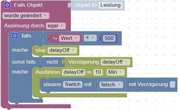

      • paul53
        paul53 @Markus 7 last edited by paul53
        @markus-7 sagte: in Blockly einen Baustein erstelle, der mir erst nach 10 Minuten Leistungsbezug von 500 Watt etwas schaltet?
        @markus-7 sagte in Steckdose automatisch nach Leistung über Zeit ausschalten:
        Zusätzlich ist noch einen Timer drin, der die Betriebszeit zwischen 8 Uhr und 21 Uhr festlegt.
        Was hat das mit der Aufgabenstellung zu tun, abzuschalten, wenn die Leistung 10 Minuten lang mind. 500 W beträgt?
        Soll um 8:00 Uhr ein- und um 21:00 ausgeschaltet werden?
        M blue231181 2 Replies Last reply Reply Quote 2
        • M
          Markus 7 @paul53 last edited by
          @paul53 Super, das funktioniert auf Anhieb, vielen Dank!
          Ich war nur kurz irritiert, dass ich zuerst im Modul "stop ..." nicht "delayOff" eintragen konnte, sondern erst, nachdem ich im Modul "Ausführen" den Namen "delayOff" eingetragen hatte. Wieder ein bisschen weniger dumm 😉
          Und sorry für die Verwirrung mit dem zusätzlichen Block "Einschalten um 8 Uhr...", der soll den Kompressor generell nur tagsüber in Betrieb halten, hat natürlich nichts mit meiner direkten Frage zu tun gehabt.

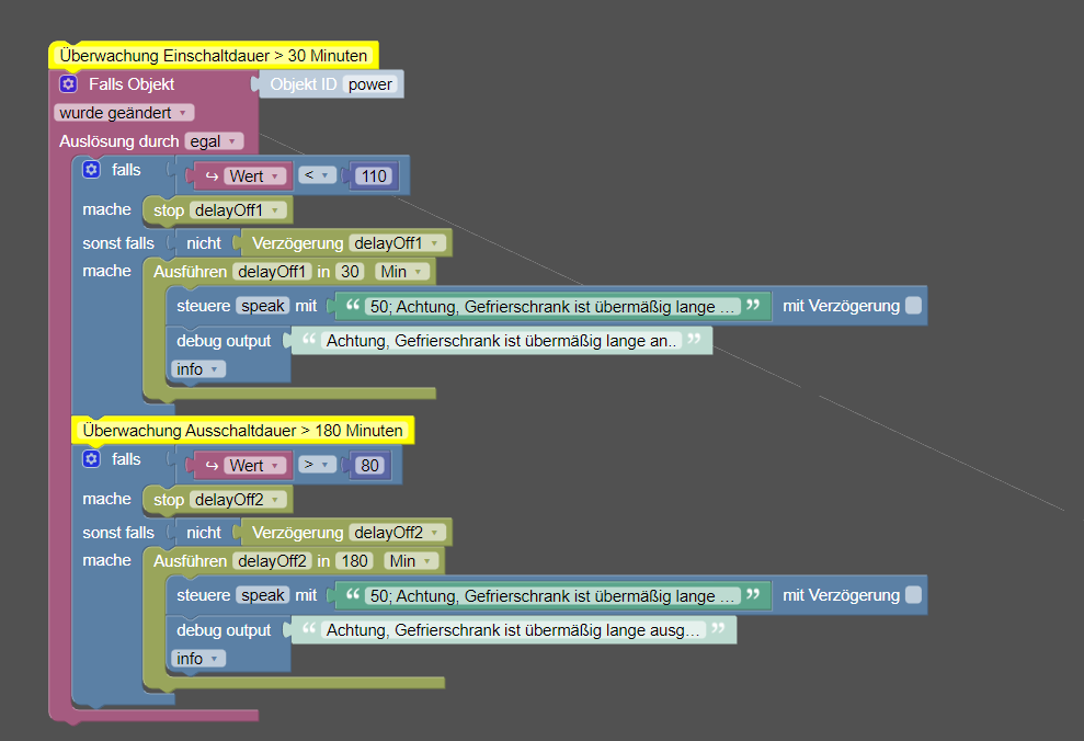

                            Hallo blue, noch eine Frage dazu: Es macht für mich Sinn, nicht nur die Einschaltdauer zu überwachen, sondern natürlich auch die Ausschaltdauer. Stichwort "Kompressor/Thermostat/Relais etc. kaputt".
                            Ich habe jetzt einfach das Script nochmal an das erste dran gehängt (mit der Kennung "delayOff2", dabei auf eine Stromleistung von > 80 Watt gesetzt und einen Zeitraum von 180 Minuten gewählt. So wie ich das verstehe, stoppt das Script dann bei einer Leistung von > 80 W den Timer von 180 Minuten. Ansonsten wird nach Ablauf der 180 Minuten die Meldung ausgegeben. Ist das so richtig verstanden?

                                        <next>
                                          <block type="comment" id="sHT7!/}=])^Yhb0n9G^g">
                                            <field name="COMMENT">Überwachung Ausschaltdauer &gt; 180 Minuten</field>
                                            <next>

                            blue231181 paul53 2 Replies Last reply Reply Quote 0
                            • blue231181
                              blue231181 @Markus 7 last edited by
                              @markus-7 leider bin ich auch nicht so erfolgreich im Skripten. Eventuell kann uns jemand von den Profis hier weiter helfen...?
                              • paul53
                                @markus-7 sagte: stoppt das Script dann bei einer Leistung von > 80 W den Timer von 180 Minuten. Ansonsten wird nach Ablauf der 180 Minuten die Meldung ausgegeben. Ist das so richtig verstanden?
