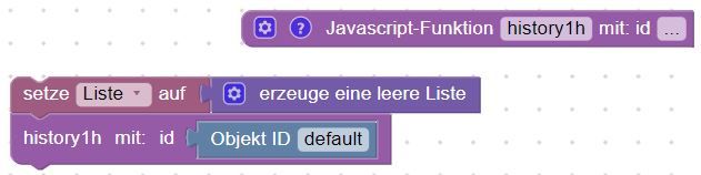

    aus dem Topic https://forum.iobroker.net/topic/15041/gelöst-zugriff-per-script-auf-history-daten würde ich gern die history-daten in einem Blockly weiterverwenden, habe aber keinerlei Idee, wie man dieses JAVA script eine entsprechende Liste für Blockly zurückgeben lässt.
    könnte mir da jemand einen Tipp geben? I kann leider kein JS... :-(

      @chris299 sagte: eine entsprechende Liste für Blockly zurückgeben lässt.
      Modifizierte Javascript-Funktion history1h(id):
      var end = Date.now();
      sendTo('history.0', 'getHistory', {
          options: {
              start:      end - 3600000,
              end:        end,
              aggregate: 'onchange'
      }, function (result) {
          for (var i = 0; i < result.result.length; i++) {
              Liste.push(result.result[i].val);
      C 1 Antwort Letzte Antwort

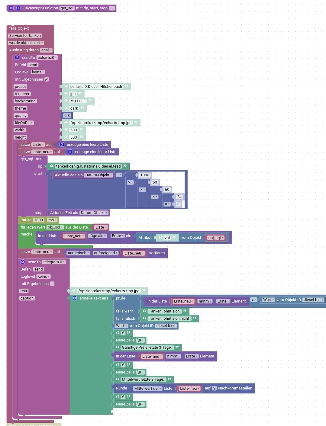

        @chris299
        Habe neulich (auch mit Hilfe von @paul53 )was für eine SQL Abfrage gebaut.
        Dort kannst du auch alles aus Blockly übergeben (start, Ende und den DP).
        Ist jetzt einiges drumherum gebaut......
        Aber so sieht man ggf wie man noch mit arbeiten kann.
        Die SQL Funktion fragt val und ts ab.
        Im Beispiel verwende ich ts aber nicht.
        Die Funktion kann ich später senden. Am Handy klappt das c&p nicht....

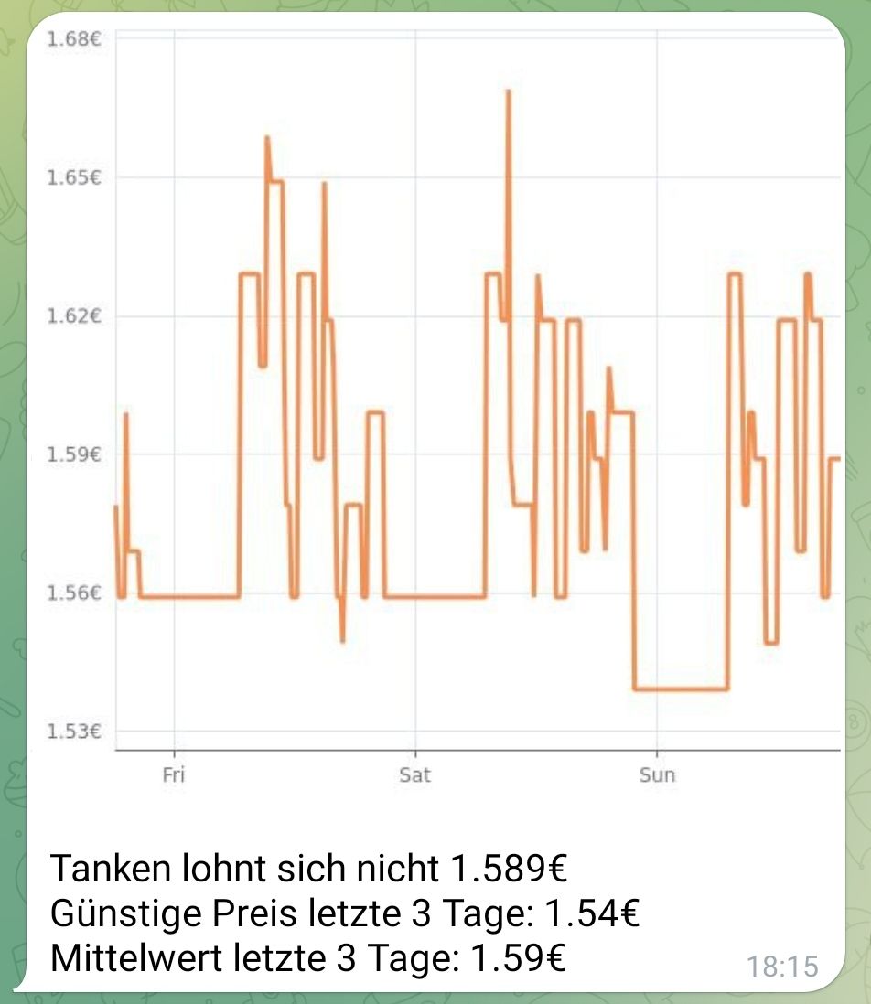

        Das Script sendet folgende Telegramm (falls es interessiert):
