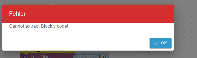

    Moin,
    mein Blockly ist kaputt. Bei einigen Scripten erhalte ich foilgendes (waren sehr lange kein Problem). Diese werden dann auch nicht komplett angezeigt. Auch in Javascript fehlt was. Ich habe da ausschließlich mit Blockly gearbeitet.
    Und der "Trigger"-Bereich ist leer. Kennt ihr das? Ich habe die aktuellste Javascript-Version 7.0.5 und Node.js 16.20
    Ideen?

        Auf GitHub schauen :)
        https://github.com/ioBroker/ioBroker.javascript/issues/1328
        Du nutzt eine Beta - da läuft nicht immer alles perfekt bei Updates.

            Hab jetzt mal das Backup wieder eingespielt. Puuh. Zum Glück habe ich sowas, dann hat man nicht soviel Puls. Übrigens Dank deiner Videos das System aufgesetzt ;)

                Ein Downgrade des JavaScript-Adapters hätte es auch getan :)

                  @haus-automatisierung Jupp. Habe ich dann auch so gemacht. Wusste nicht mehr welche Scripte ich seit dem Backup angepasst habe. Musste aber noch in der Instanz einmal 'use simple-ssh' löschen und weider eintragen.
                  Na egal..funktioniert jetzt aber problemlos.
