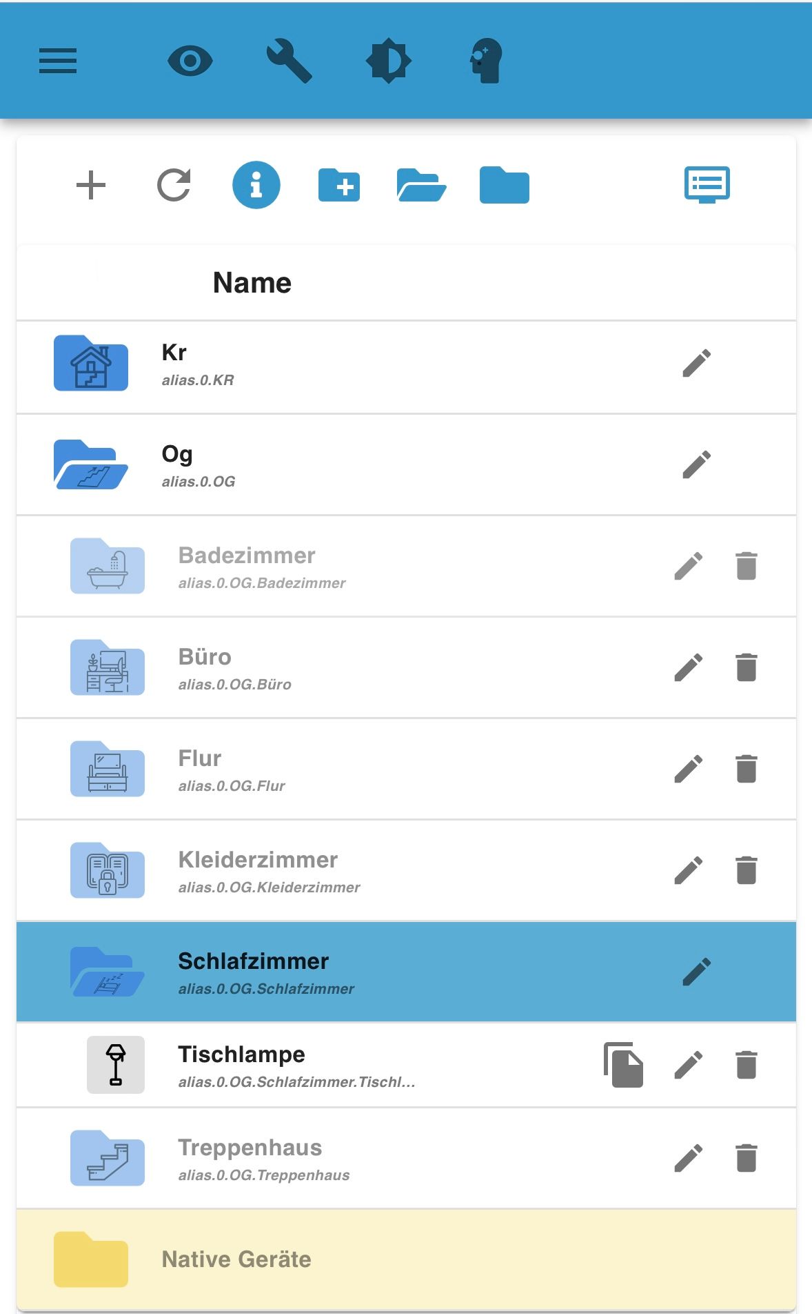

    ich bin neu hier und im Thema iobroker.
    iobroker habe ich auf einem Raspi Pi installiert und läuft auch mit allen Adapter ohne Fehler.
    Jetzt habe ich Jarves v3.1.2 als installiert um zu Virtualisieren.
    Leider finder Jarvis nicht ein einziges Gerät.
    Die Suche läuft über importieren (alle Geräte) findet aber nichts.
    Read Adapters sucht und sucht ohne Ergebnis. Die Suche lief mindestens 20 Minuten bevor ich abgebrochen habe.
    Im iobroker Protokoll finde ich keine Einträge die auf Fehler hinweisen.
    Wer kann mir sagen wo ich nach den Fehler bzw. Protokoll von Jarvis zugreifen kann um ggf. nach dem Fehler zu suchen.

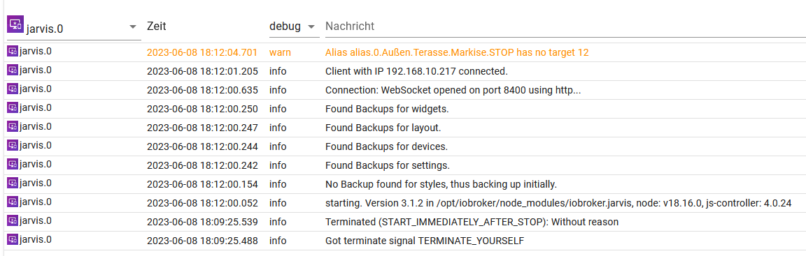

      @ch4rly sagte in Jarvis 3. x findet keine Geräte:
      Aber es kommen wohl Einträge ?!
      Zeigen bitte...
      und mal auch die Ausgabe von
      iob diag
      bitte zeigen !
          Zeigen bitte...
          iob diag
          bitte zeigen !

          wrote on last edited by
          @djmarc75
          Hier das LOG vom iobroker
          HomoranH 1 Reply Last reply

                        @ch4rly zeig mal einen Screenshot von der Geräteansicht. Also im Admin links in der Auswahl "Geräte" anklicken und danach rechts ggf. aufklappen und zeigen was da zu sehen ist.
                        Ich hätte den verdacht das du noch gar keine Geräte eingerichtet hast ...

                          @bananajoe
                          Hallo Bananajoe,
                          Ich habe im Geräte-Adapter erst zwei Geräte anlegt.
                          Nach meinem Verständnis dachte ich er sucht in den Objekten, aber da liege ich wohl falsch, oder?IMG_1643.jpeg IMG_1644.jpeg

                            @ch4rly Der Geräte-Importer von jarvis sucht nur bestimmte Adapter und stellt gefundene DP zur Auswahl bereit.
                            Beim Intial-"Autmatisch generieren" sind es eine kleine Anzahl von Adaptern.
                            https://mcuiobroker.gitbook.io/jarvis-infos/jarvis-v3/v3-fuer-einsteiger/get-started/automatisch-generieren
                            Der Geräte-Importer enthält mehrere Adapter, die dann durchsucht werden und die notwendigen DPs hinzugefügt werden.
                            Da es momentan aber Probleme mit dem Importer gibt, kann ich jetzt auch nicht genau sagen, in welcher Version der Importer wie genau funktioniert.
                            https://github.com/Zefau/ioBroker.jarvis/issues/2314

                                ich konnte jetzt durch die "alias" Suche Geräte finden:
                                Es ist leider so, dass die Geräte nur gefunden werden, wenn diese im Geräte-Adapter manuell angelegt wurden.
                                Wieder was dazu gelernt.
