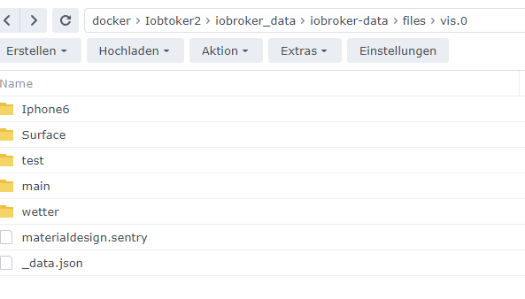

          GlasfaserG Offline
          GlasfaserG Offline
          Glasfaser
          #24
          @nwh sagte in Vis keine Verbindung:
          Verwende eigentlich nur eines davon.
          Dann öffne doch mal ein anders .... im Runtime
          • NWHN NWH

                GlasfaserG Offline
                GlasfaserG Offline
                Glasfaser
                #27
                Es funktionieren alle Projekte bis auf das "main" und das war das was ich verwendet habe.
                .... und darauf wollte ich hinaus !
                Also liegt ein defekt im Projekt / in einer View vor .
                Kannst du dich vielleicht erinnern , was deine letzte Änderung war !
                Gruppierung oder ein Widget kopiert oder ..
                NWHN 1 Antwort Letzte Antwort

                    GlasfaserG Offline
                    GlasfaserG Offline
                    Glasfaser
                    #29
                    @nwh
                    Und da ist schon der Fehler gefunden , es gibt auch ein Issues dazu .
                    Du kannst in der View gehen wo sich das Widget sich befindet und es löschen .
                    siehe hier :
                    https://forum.iobroker.net/post/680090

                            GlasfaserG Offline
                            GlasfaserG Offline
                            Glasfaser
                            #33
                            Wie könnte ich den da noch drauf kommen was ich da rausch löschen müsste.
                            Den Inhalt von der View ( Seite x ) löschen in der json

                              GlasfaserG Offline
                              GlasfaserG Offline
                              Glasfaser
                              #34
                              Ja das hätte ich.
                              dann hole es aus dem Backup raus ...
                              lösche das defekt json mit dem Dateimanager im Projekt und lade es aus dem Backup über den Dateimanager wieder hoch .

                                NWHN Offline
                                NWHN Offline
                                NWH
                                #35
                                @glasfaser
                                Perfekt das hat geklappt, nun funktioniert es wieder.
                                Vielen Dank.
                                Das Gruppieren von Widget mache ich nun nicht mehr, das macht mir nur Probleme.
