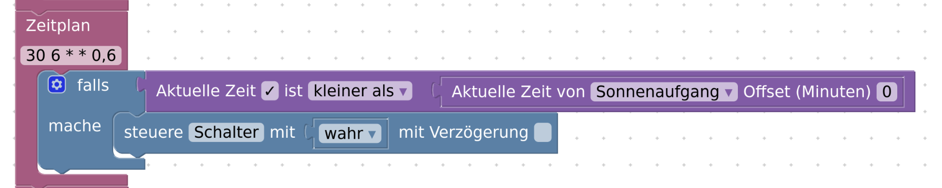

            @homoran Guten Morgen, ja da hast du natürlich recht.
            Der Auszug aus dem Blockly sieht für das Einschalten vor Sonnenaufgang so aus:
            Könnte man hierzu auch die Offset Funktion nutzen?
            Gruß Kubunter

              @kubunter sagte in Mindesteinschaltdauer Astro:
              könnte man sogar!
              Dann legst du sozusagen den Sonnenaufgang virtuell etwas nach vorne.
              (mit negativem Wert)

                könnte man sogar!
                Perfekt, vielen Dank,
                Dann versuche ich das jetzt mal.
