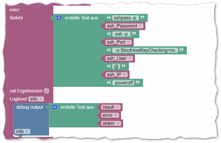

        @digi-bit du kannst auf deinem ioBroker-System per
        sudo -u iobroker /usr/bin/bash
        zum Benutzer ioBroker wechseln und die SHH Verbindung dann für diesen konfigurieren / ausprobieren.
        Wobei ich das bei mir per sshpass machen (musst du ggf. nachinstallieren):
        Das Bild zeigt meinen Code mit dem ich mein QNAP nach dem Backup wieder herunterfahre
        D 1 Antwort Letzte Antwort

          @bananajoe sagte in Qnap mit SSH abfragen:
          Hi....
          ahhhhhhhh das muss man wissen mit dem IOBroker User.... damit geht es jetzt !
          das mit dem sshpass habe ich auch schon versucht damit wollte die Bückse auch keine Antwort rausrücken aber muss ich mal sehen das ich das ebent mit dem Iobroker User dann noch mal versuche bei bedarf !
          Ich danke dir erstmal !
