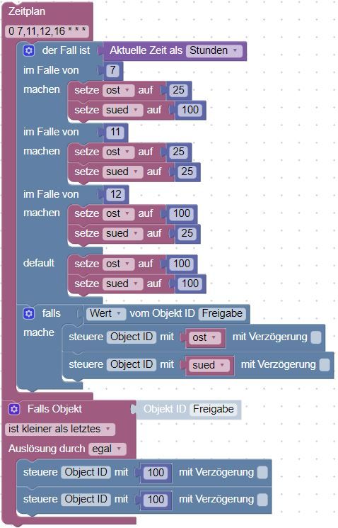

    ich versuche mich gerade in einer Rolladenschaltung und das ist gar nicht so einfach hab ich gemerkt ;-) Hatte das ganze schon in FHEM, da ich aber gerade auf IObroker umsteige wärs schön wenn ich das darüber machen könnte.
    Das Ziel ist wenn ich einen Knopf drücke, in der Regel morgens, kann aber auch tagsüber sein, sollen alle Rollos zu bestimmten Uhrzeiten runter fahren zum Verschatten und an bestimmten Uhrzeiten wieder hoch. Wenn ich den Knopf ausschalte, sollen ALLE hoch gehen.
    Also Beispiel, um 7 Uhr soll die Ostseite runter, um 11 Uhr die Südseite, um 12 Uhr der Osten hoch...
    Wie macht man das am einfachsten, habs mit Zeitplänen versucht, hat nicht geklappt!
    Kann das so funktionieren, was meint ihr?

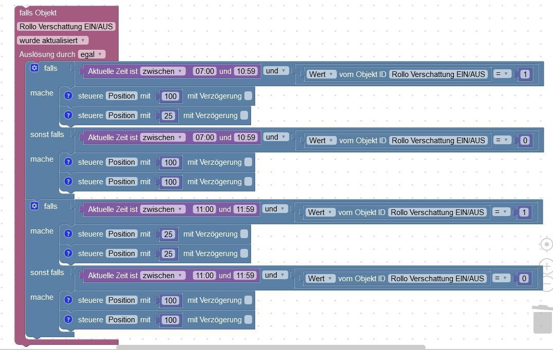

        @maximal1981
        So hatte ich es:
        Das hat schon funktioniert, allerdings nur im Zeitraum wo ich gestartet bin, hier im Beispiel zw. 7 und 10:59 Uhr
        Alles was danach kam wurde ignoriert

            @maximal1981
            Wenn ich z.B. den Knop um 8:00 Uhr drücke dann klappt das, aber das z.B. ab 11:30 Uhr passieren soll, wurde nicht abgearbeitet.
            maximal1981M 1 Antwort Letzte Antwort

                @maximal1981
                OK, ist schwierig zu erklären ;-)
                Schalte ich um 6:30 Uhr ein dann soll um 7 Uhr der Osten runter, um 11 Uhr dann der Süden, um 12 Uhr der Osten hoch usw...
                Schalte ich z.B. um 7:30 Uhr ein dann gleiches Spiel, weil ab 7Uhr mit dem Verschatten begonnen werden soll.
                Schalte ich z.B. um 12:30 Uhr ein weils vorher bewölkt war und jetzt die Sonne kommt soll der Osten gar nichts machen, aber der Süden muss runter, weil Einschaltzeit ab 12 Uhr...
                Das geht ja noch weiter mit dem Westen, tut aber erstmal nichts zur Sache, es geht ja darum das das Script funktioniert ;-)
                Hoffe ich habs einigermaßen erklären können

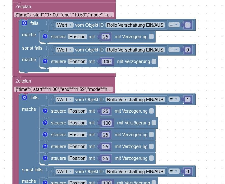

                              maximal1981
                              @coachi versuche es mal damit
                              Beschattung.txt
                              C 1 Antwort Letzte Antwort

                                  maximal1981
                                  @coachi es wir auf zeit getriggert und auf den Schalter und die Bedingung hast du nur einmal, da aus jedem Trigger die Bedingungen angesprochen werden.

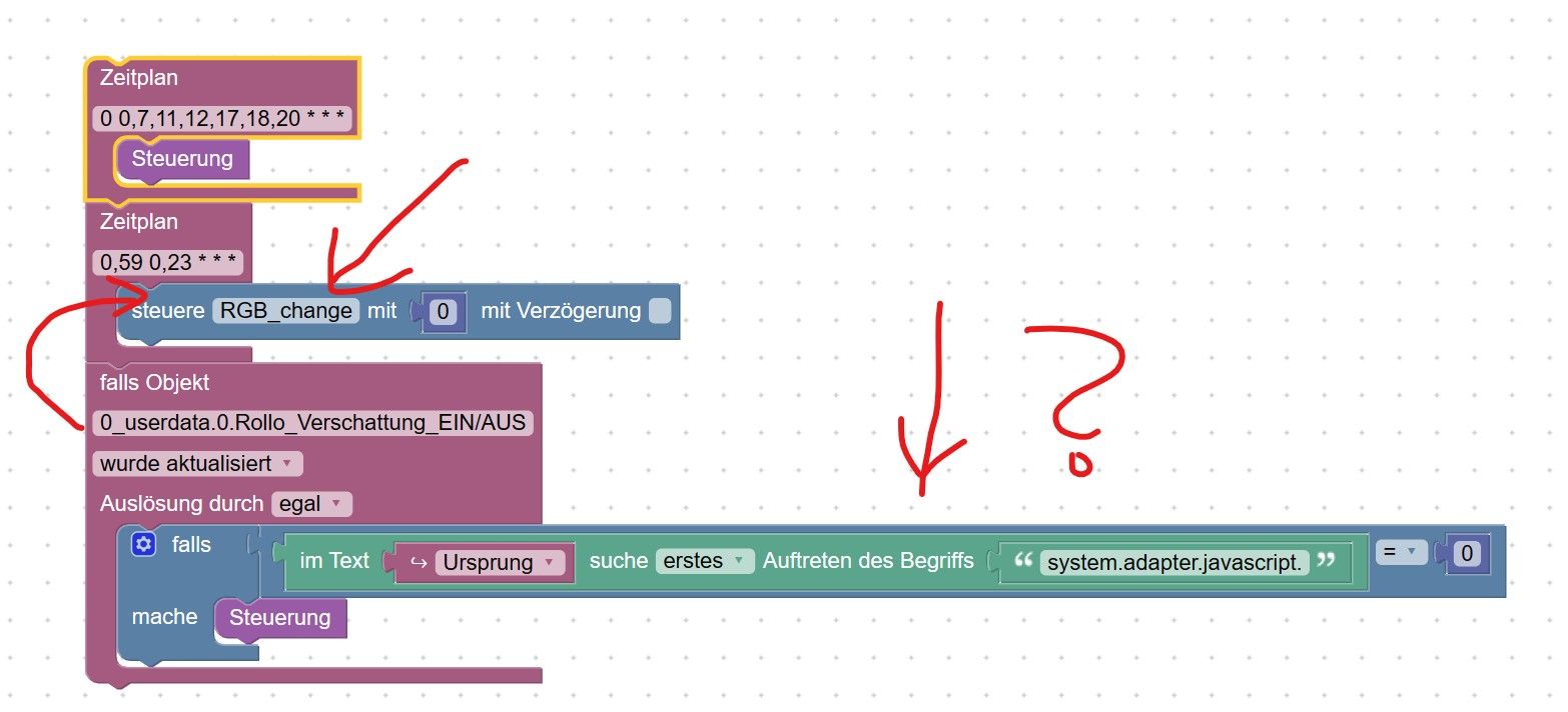

                                        maximal1981
                                        @maximal1981 RGB durch deinen Punkt ersetzen
                                        Ursprung ohne garantie
                                        Beschattung.txt
