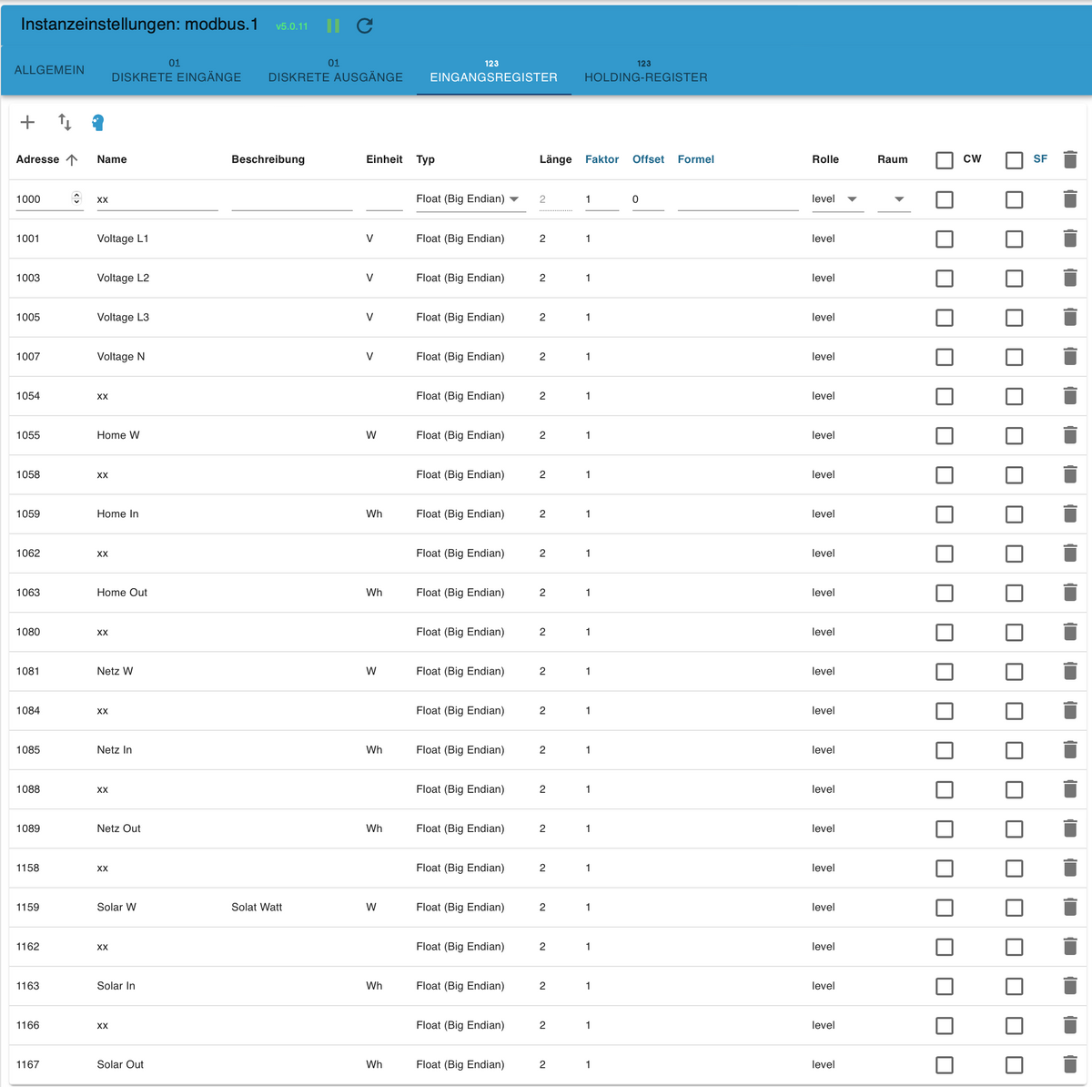

            Habe heute Antwort von Go-E bekommen.
            Modbus Adressen für den Go-E Controller (https://github.com/goecharger/go-eController-API/blob/main/modbus-de.md)
            Habe diese dann als Float ( Big Endian ) angelegt.
            Eigenheit ich musste bei den 16 und 32 Bit Adressen immer die letze und vorletzte aus dem Blog anlegen, wenn ich nur die letzte genommen habe, hatte er keine Werte angezeigt. - Vielleicht doch ein falscher Feld-Typ meinerseits.
            H 1 Antwort Letzte Antwort
            • wierer-sigiW wierer-sigi

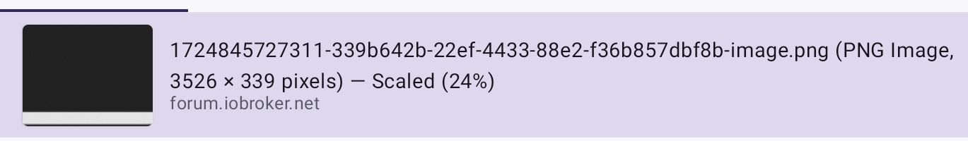

              @wierer-sigi Hallo, ich habe das ebenfalls gerade bei mir probiert, aber ich bekomme in den Object bei den Inputregisters im Modbus keine Werte. Hast Du eine Idee, was hier bei mir nicht passen könnte. Der Adapter ist verbunden und grün.
              Danke im Voraus
              LG
              Harald
              HomoranH H 2 Antworten Letzte Antwort

                  Da hast Du recht, hier die Config
                  • H hbouse
                    @hbouse warum müsst ihr immer diese mobil nicht zu entziffernden 4K Briefmarken posten?
                    das wird auch noch auf 24% verkleinert.
                    1k max. ist lesbar
                    ich versuche es trotzdem - ohne Gewähr
                      1k max. ist lesbar

                      @homoran Hey sorry, aber ich sitze gerade am PC und wenn ich die Screenshots öffne, sind die riesengroß am Bildschirm sichtbar...
                      • H hbouse
                        @hbouse immer zuerst mit einem Register beginnen.
                        erst wenn das klappt kann man weiter machen.
                        ist Aliases verwenden für den controller ok?
                        mal ohne versucht?
                        • H hbouse
                          @hbouse sagte in Go-E Controller:
                          aber nicht am Handy mit 800px breite
                            mal ohne versucht?
                            H Offline
                            H Offline
                            hbouse
                            @homoran Unabhängig von der Größe der Bilder :-) hat das Entfernen der Aliases funktioniert. Jetzt bekomme ich die Werte !
                            DANKE VIELMALS !!!
                              naja, ich hab riesig aufzoomen müssen um es lesen zu können. Dann hat man aber keinen Überblick über den Rest mehr.
                              Macht keinen Spaß!
                              steht deswegen auch alles hier
                              war auch die wahrscheinlichste Ursache.
