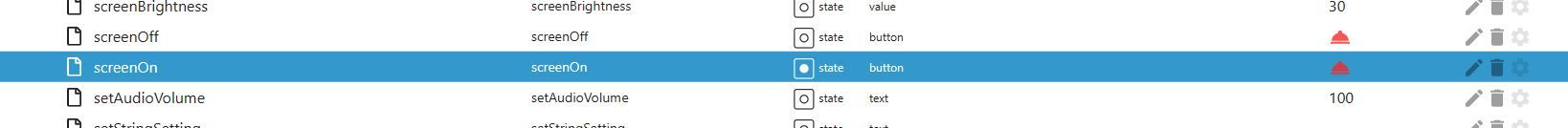

    Im Fully Adapter gibt es unter anderem die Buttons "ScreenOn" und "ScreenOff"

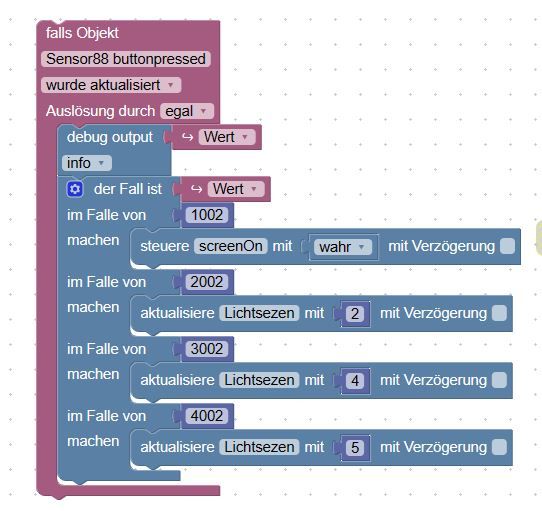

    Ich habe ein Script erstellt in dem auf diese Button getriggert wird.
    Wenn ich selbst den Button im Objektbaum drücke dann funktioniert dies auch, der Zeitstempel wird auch Aktualisiert.
    Wenn ich aber über ein Script den Button "Drücken" will aktualisiert sich da nichts.
    Auch wenn ich den Button mit Mathematik Block "1" steuere passiert nichts und es kommt die bekannte Fehlermeldung dass ich eine Zahl für ein Boolean nutzen möchte
    Edit:
    Habe es zuerst mit Steuere gemacht, aber da nicht funktioniert hat habe ich es mit Aktualisieren versucht, deswegen der Screenshot

        Habe beides versucht. Also zuerst nur Steuere, dann mal mit Aktualisiere, deswegen der Screenshot mit Aktualisiere

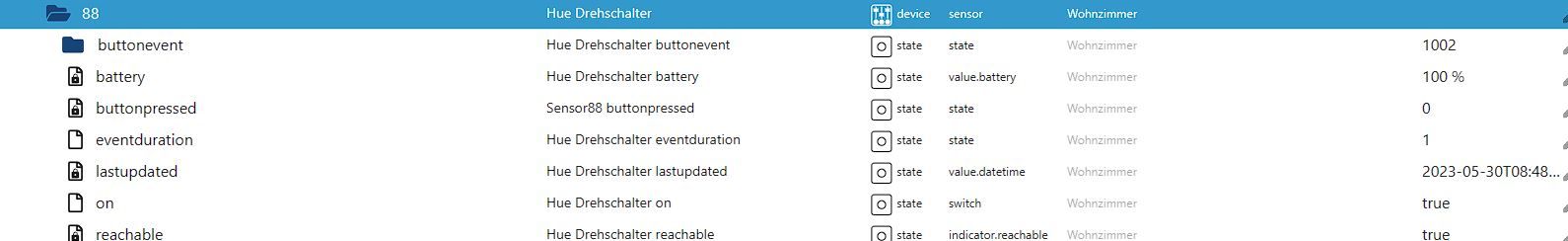

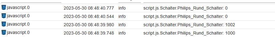

            jensven
            @djmarc75
            das mit dem Aktualisieren ist mir bewusst, aber wollte es eben nur mal testen da ja das steuern nicht funktioniert.
            Den Sensor Button habe ich nur mal genommen um es zu testen da ich eigentlich den "screenOn" Button mit einem Sensor steuern will. Aber mir ist eben aufgefallen dass sich da nichts tut wenn der Sensor eine Bewegung erkennt
            Aber um deine Frage zu beantworten er gibt den Wert 1002 wider, so wie es auch in dem Block steht.

              Habe jetzt mal zum test verschiedene Buttons aus dem Fully Adapter getestet und kein einziger reagiert auf den Befehl

                @jensven sagte in Wie schalte ich einen Button ?:
                aha...mehr wollte ich auch nicht wissen... ist das ein HUE Sensor ?
                Lass mal mehr (oder überhaupt mal) Infos der Datenpunkte uns Helfenden zukommen !!

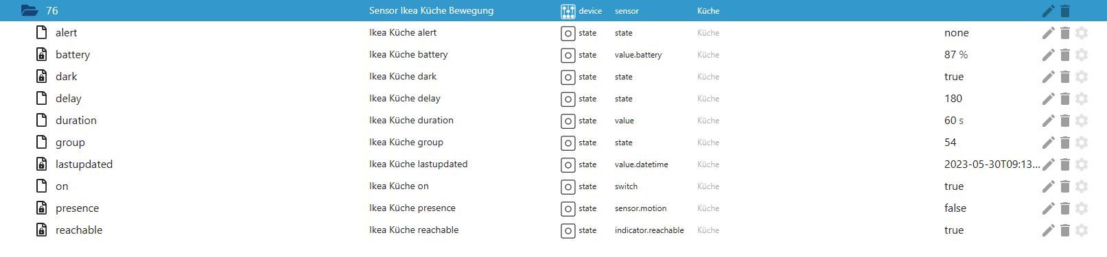

                                jensven
                                schrieb am zuletzt editiert von jensven
                                @djmarc75 @Karel-Puhli
                                Der Hue schalter ist der "Hue Tap dial Switch"
                                Nutze den schon ne weile und normalerweise wird dieser genutzt um die Lichtszenen zu steuern.
                                Dass mit der PollingTime hatte ich noch gar nicht auf dem Schirm.
                                Wo kann ich diese einsehen bzw. einstelllen ?
                                *Edit:
                                Vergessen den Bewegungssensor mit einzustellen.
                                Das ist ein Ikea Bewegungssensor, mit dem ich unter anderem auch den Bildschirm wieder einschalten will.
                                Und auch hier schaltet sich der Bildschirm nicht mehr an
                                Karel PuhliK 2 Antworten Letzte Antwort

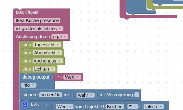

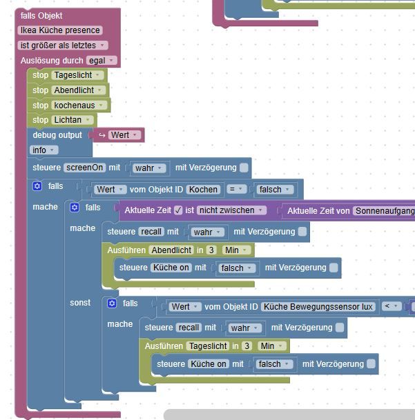

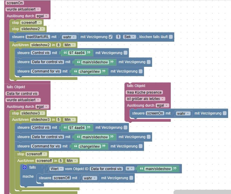

                                  Habe jetzt mal nen Blockly gebaut, wie ich es gerne möchte:
                                  und hier funktioniert der befehl "ScreenOff.
                                  Der Befehl "ScreenOn" im unterem Block habe ich mal rein gemacht um es zu testen, da es ja mit dem Bewegungssensor oder mit dem Hue schalter nicht funktioniert. Und hier hat der Befehl funktioniert.
                                  Es ist mir ein sehr großes Rätsel warum es nicht über den Bewegungssensor, der den Wert "true" ja über 1 Minute hat", nicht funktioniert
                                  *Nachtrag:
                                  Ich triggere hier auf den Button zum drücken vom FullyAdapter, da der Punkt "ScreenOn" nicht sofort aktualisiert wird

                                    Der Debug wirft ein true? In deinem Screenshot ist der Wert nämlich false.
                                    • J jensven

                                      *Edit:
                                      Schalte mal bei "Im Falle von" 1002 was Anderes, bzw. baue hier mal ein debug ein und guck, ob der Wert 1002 wirklich ankommt.

                                        jensven
                                        @karel-puhli
                                        @karel-puhli said in Wie schalte ich einen Button ?:
                                        Wenn du den Hue Adapter nutzt, dann findest du die Einstellung direkt auf der ersten Seite ganz unten.
                                        Ich nutze den deconZ Adapter, habe aber nichts gefunden um etwas einzustellen.
                                        Wobei ich denke dass da nicht das Problem sein kann, da ich z.B. auch nen anderen Schalter von einem anderem Hersteller meinen Staubsauger bediene. Da wird auch ein virtueller Knopf gedrückt und da gab es noch nie Probleme.
                                        Mein fehler, der Debug wirft tatsächlich ein true raus, habe nur im falschen Moment den Screenshot gemacht.

                                        @jensven said in Wie schalte ich einen Button ?:
                                        Das funktioniert mit der Lichtersteuerung auch schon seit en paar Jahren sehr zuverlässig.
                                        Ich habe jetzt mal alles was ich mit dem FullyAdapter steuern will in ein extra Script gepackt. Und jetzt hat es, zumindest mal bei dem ersten Test, sofort funktioniert.
                                        Hier aktualisiert sich der "screenOn" nicht
                                        und hier aktualisiert er sich
                                        dabei nehme ich den genau selben trigger und datenpunkt
                                        In dem oberen Script habe ich noch 2 weiter Trigger, aber nicht besonderes oder komplexes.
                                        Edit
                                        Ich habe vor ner ganzen weile in dem oberen Script teile des scripts aus einem anderem script mit "strg +c" und "strg + v" kopiert
                                        Kann es sein dass dadurch das script nicht mehr so richtig funktioniert wie es soll ?

                                          @jensven
                                          Dat is echt ma sehr komisch.... 😞
                                          Langsam gehen mir die Ideen aus.... DIe letze Möglichkeit wäre, dass du mal deinen JS Code hier komplett postest. Also rechts neben dem Blockly Skript das Skript in JS anzeigen lassen....
