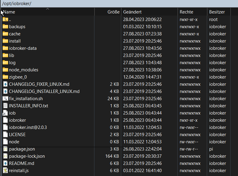

                                    Funktioniert aber auch nicht mehr nach Reboot und nicht wenn ich die package.json nochmal reinlege und reboote. Vielleicht ein Problem mit den Rechten?
                                    • Thomas Braun
                                      Thomas Braun Most Active @maxpd last edited by
                                      @maxpd
                                      Klar, die muss dem iobroker gehören.
                                      • M
                                        maxpd @Thomas Braun last edited by
                                        @thomas-braun wie gebe ich ihm die wieder. denn über winscp hab ich nicht die rechte dazu.
                                        • Thomas Braun
                                          @maxpd
                                          Deswegen macht man sowas ja auch im Terminal direkt auf der Kiste
                                          Schubs den
                                          iob fix
                                          drüber.
                                          • M
                                            @thomas-braun
                                            pi@iobroker:~ $ iob fix
                                            library: loaded
                                            Library version=2022-12-09
                                            ioBroker is not installed in /opt/iobroker! Cannot fix anything...
