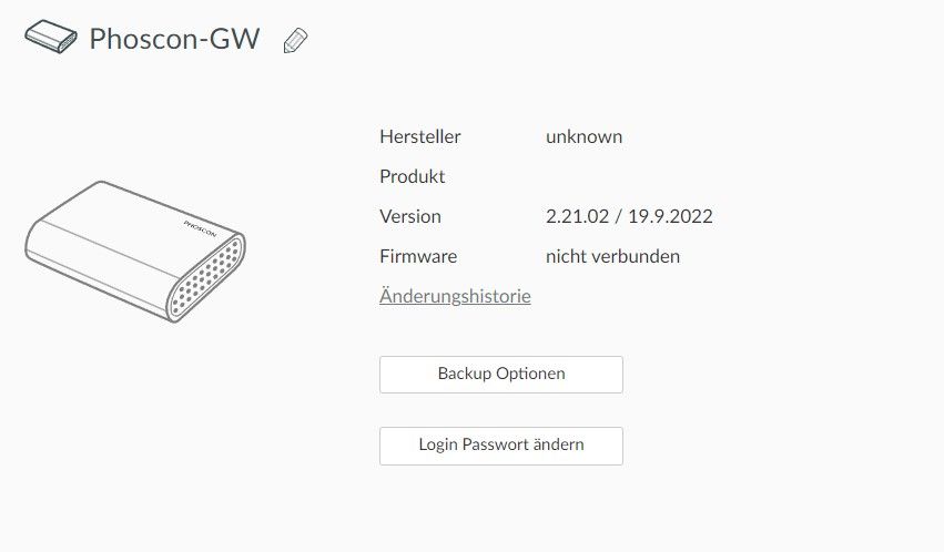

      ich habe heute mal wieder mein Raspi geupdatet (ca alle 2 Wochen) und nun habe ich Probleme mit meinem Conbee2 Stick.
      Ich kann auf das Interface zugreifen, aber bekomme keine Verbindung. Kann da wer helfen ?

                        @michael-schmitt schau mal bitte hier ein bekanntes Problem:
                        https://github.com/dresden-elektronik/deconz-rest-plugin/issues/6937
                        Nastras created this issue in dresden-elektronik/deconz-rest-plugin
                        closed After a sudo apt update && sudo apt full-upgrade and a reboot deconz no longer connects to the conbee 2 #6937
                        Michael Schmitt 1 Reply Last reply Reply Quote 1
