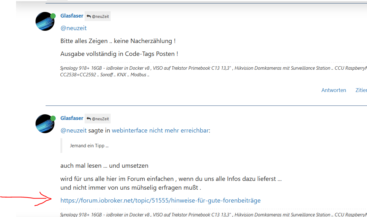

                        Wenn du am Anfang des Thread alle erfolderlichen Info´s angegeben hättest , wäre es viel schneller gelaufen !
                        siehen hier :
                        @glasfaser sagte in webinterface nicht mehr erreichbar:
                        @neuzeit
                        Bitte alles Zeigen .. keine Nacherzählung !
                        Ausgabe vollständig in Code-Tags Posten !
                        @neuzeit sagte in webinterface nicht mehr erreichbar:
                        Jemand ein Tipp ...
                        auch mal lesen ... und umsetzen
                        wird für uns alle hier im Forum einfachen , wenn du uns alle Infos dazu lieferst ...
                        und nicht immer von uns mühselig erfragen mußt .
                        https://forum.iobroker.net/topic/51555/hinweise-für-gute-forenbeiträge
                        @neuzeit
                        Wie soll man dir helfen ... wenn du hier nichts dazu zeigst ..!
                        dann bin ich hier mal raus ....
                        @neuzeit
                        .... Frage ... da keine Info !?
                        Hast du Portainer installiert .

                              das hatte ich schon ganz oben gepostet :
