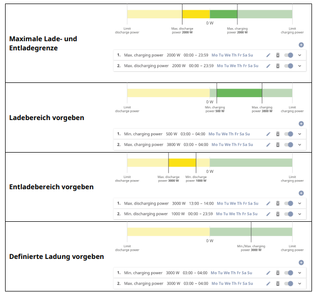

          @Ralph-0
          Danke für das Summary.
          Weisst du per Zufall wie das mit Limits welche auf der Webschnittstelle gesetzt werden interagiert?
          Schreiben die einfach auch in die Modbus Register (wer zuletzt malt bestimmt?)
          T 1 Antwort Letzte Antwort

            Der Screenshot ist dem Online-Portal von Fronius entnommen? Benutze ich nicht und kenne mich da leider gar nicht aus.

              #90
              @Ralph-0
              Ja wenn man auf den WR via seine IP zugreift, kann man dort diese Einstellung machen (auch ohne Technician Zugang)
