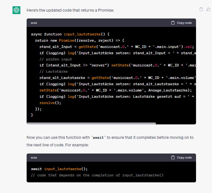

            wollte mal ein wenig spielen - habe das in chatgpt eingegeben - kannst es ja mal testen
            async function input_lautstaerke() {
             return new Promise((resolve, reject) => {
               stand_alt_Input = getState('musiccast.0.' + MC_ID + '.main.input').val;
               if (logging) log('Input_Lautstärke setzen: stand_alt_Input = ' + stand_alt_Input);
               // prüfen input
               if (stand_alt_Input != "server") setState('musiccast.0.' + MC_ID + '.main.input', 'server');
               // Lautstärke
               stand_alt_Lautstaerke = getState('musiccast.0.' + MC_ID + '.main.volume').val;
               if (logging) log('Input_Lautstärke setzen: stand_alt_Lautstaerke = ' + stand_alt_Lautstaerke);
               setState('musiccast.0.' + MC_ID + '.main.volume', Ansage_Lautstaerke);
               if (logging) log('Input_Lautstärke setzen: Lautstärke gesetzt auf = ' + Ansage_Lautstaerke);
               resolve();
            man kann da auch gut lernen und ausprobieren indem man rücksprache hält - muss natürlich immer getestet werden, da noch in der entwicklung
