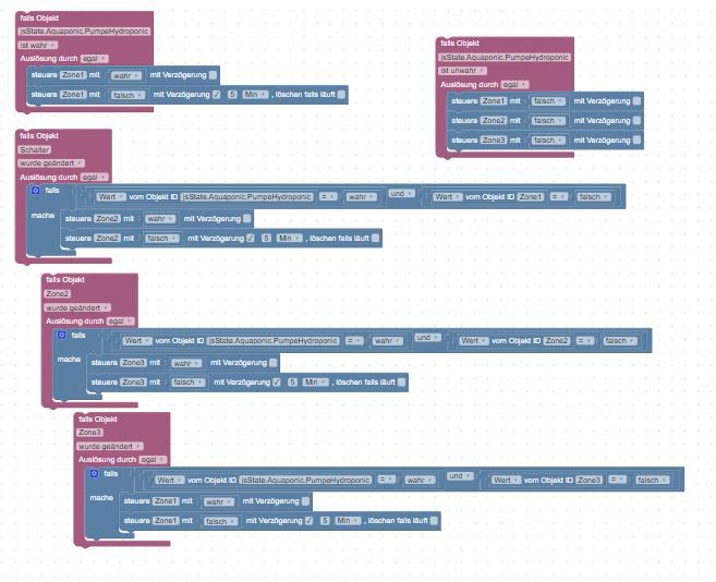

        Sorry hatte Anhang vergessen...denke das geht auch "eleganter"...wäre Supi wenn ich nen Vorschlag von Euch bekommen könnte....Danke

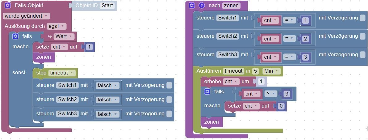

          @grisu73
          Wenn die Pause auch 5 Minuten betragen kann:
          G 1 Antwort Letzte Antwort

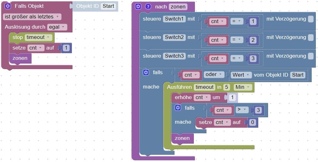

                      @grisu73 sagte: wichtig ist das die Pause (variable min)
                      Wo finde ich die Variable in Deinem Blockly und wonach richtet sich der Wert?
                      @grisu73 sagte in Zeitsteuerung 3 Shellys nacheinander ablaufen lassen...:
                      wenn PumpeHydroponic true ist oder wird soll der Zyklus abgearbeitet werden
                      Das könnte so aussehen?
                      Oder müssen alle Zonen schließen, wenn die Pumpe aus ist?

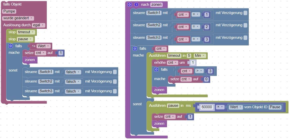

                              @grisu73
                              Mit Pausendauer aus einem Datenpunkt (in Minuten):

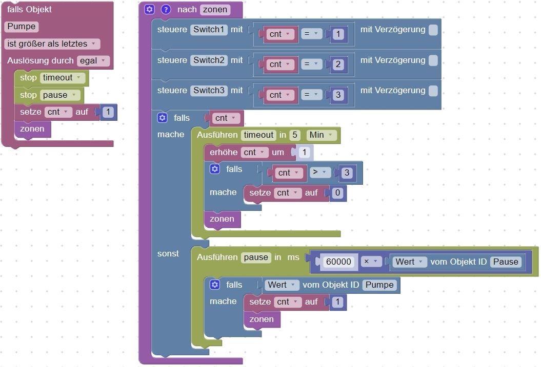

                                @paul53 genau...also zone läuft 5 min ,zone 2 läuft 5 min, zone 3 läuft 5 min..dann alle Zonen aus für X min...kann auch 30 min sein oder so.....wenn dann Zeit rum und Trigger von der Zizterne ist TRUE...alle wieder von vorne...
                                @grisu73
                                Fall, dass alle Zonen schließen sollen, wenn die Pumpe ausschaltet:
                                  @grisu73
