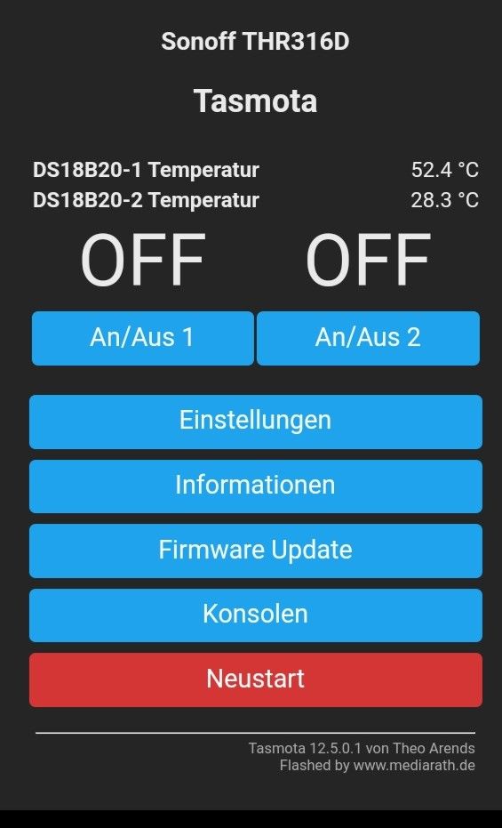

        Der Vollständigkeit halber beantworte ich meine Frage selbst. Das Gerät lässt sich problemlos einbinden. Ich nutze es mit 2 DS18B20 Sensoren. Funktioniert problemlos. Kann man zu Kauf empfehlen.

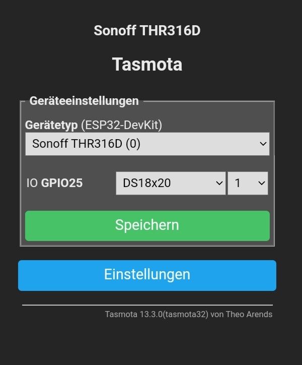

                      @why-me sorry, ich habe das Teil schon fertig mit der Tasmota-Software gekauft und habe da nix weiter machen müssen. Bei den Einstellungen schaut das bei mir so aus:

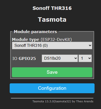

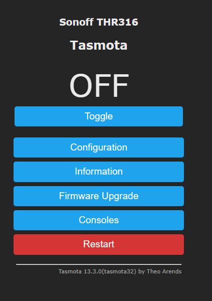

                              Wie gesagt, genau wie bei ihm. Den template string von der Tasmota Seite eingefügt und DS18x20 als sensor ausgewählt. Sensor ist auch angeschlossen.33a68403-f4e1-497f-bad3-07ba64d91c74-image.png
                              Taucht aber nicht auf dem Statbildschirm auf:
                              Auch mehrmals stromlos gemacht, heute über Nacht auch ausgesteckt.
                              Was mich verwundert ist, dass nicht mal irgendwelche Konsolen nachrichten erscheinen. Hätte wenigstens erwartet, dass man da was zum DS18x20 sehen würde, entweder nicht erkannt oder erkannt etc.
