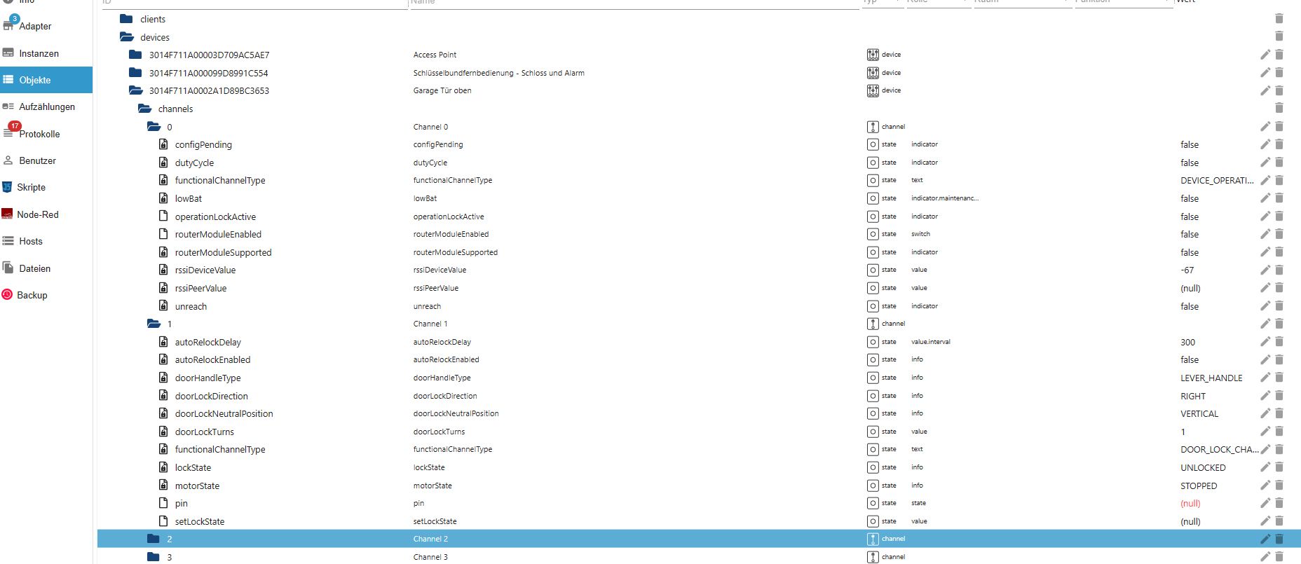

      Ich beziehe mich auf die Lösung im o.g. thread. Dort konnte durch setzen des lock_target_level das Türschloss geschaltet werden.
      Ich möchte ebenfalls das Türschloss öffnen/schließen per IOBroker.
      In meiner Objektübersicht (IOBroker/Objekte) zum HMIP_DLD fehlt dieses Objekt lock_target_level.
      In der Objektübersicht des o.g. thread ist das Objekt zu sehen.
      Alle Abfrageobjekte zu DLD bei mir sind vorhanden und funktionieren.
      Ich habe versucht, das ähnlich klingende Objekt set_lock_state zu setzen. Die Werte (0,1,2) lassen sich setzen, haben aber keine Auswirkung.
      Anbei noch die Info Objekte zum DLD

          Ich könnte den lock_target_level nur über die angebotenen Objekte setzen, er wird aber in der Objektliste, warum auch immer, nicht angeboten.
          Eigentlich sollte er dort auftauchen, wie im alten thread im screenshot auch sichtbar ist.

            Lösung gefunden :
            Das Objekt locktargetlevel gibt es nur bei Verwendung einer CCU.
            Beim Access Point wurde das Objekt setlockstate für die gleiche Funktionalität (open,locked,unlocked) geschaffen.
            Den value (1,2 oder 3) hatte ich gesetzt, aber ohne Reaktion.
            Es muss in der Homematic App unter Zutrittsberechtigung eine Berechtigung für "iobroker" erstellt werden und die HMIP-DLD Schlösser dort berechtigt werden.
            Dann klappt die Umschaltung mit setlockstate.
