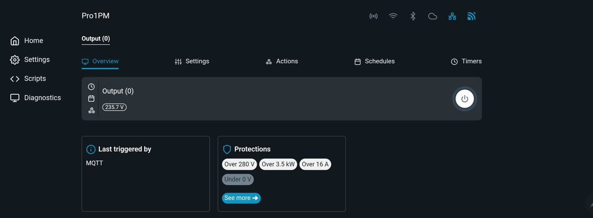

    mein Shelly 1pro pm ist plötzlich offline und somit nicht erreichbar über die Ip Adresse. Erst nach einem Neustart ist der Shelly wieder erreichbar. Der Shelly ist mit dem Netzwerk über LAN Kabel sowie Wlan verbunden.
    Kennt einer das Problem und die mögliche Ursache / Lösung?
    Firmeware 0.14.1
    Danke im Voraus für die Unterstützung und Rückmeldung !

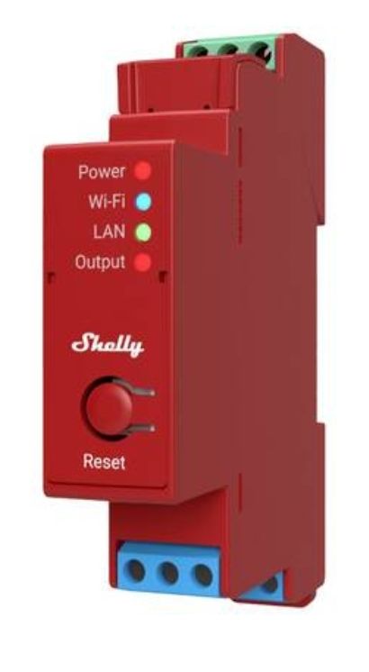

        @crunchip Der Shelly ist mit LAN verbunden ... Das wird auch über die LED's angezeigt.

          @hendrik Bei einem Neustart ist alles normal und der Shelly ist wieder erreichbar über Wlan rssi 41 und LAN
          • H Hendrik
            HomoranH Offline
            HomoranH Offline
            @hendrik sagte in Shelly 1 pro pm plötzlich offline:
            das sind doch definitiv 2 verschiedene IP Adressen!
            warum beides?
            H 1 Antwort Letzte Antwort

                @crunchip nein, ich hatte erst nur LAN aktiv und hatte auch das Problem ! Kann es sein ,dass Spannungspitze oder hohe Temp. max. 70 C laut influxdb den Shelly offline setzen ?
                HomoranH DJMarc75D 2 Antworten Letzte Antwort

                  @homoran Auch wenn ich nur Lan aktiv habe bekomme ich das Problem!
                    ich kenne Shellies nicht, aber ein Temperaturschutz ist durchaus denkbar.
                    Dann sollte allerdings das Gerät auch die Last abwerfen.
