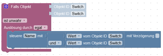

      @dr-pie
      Dr.PieD 1 Antwort Letzte Antwort

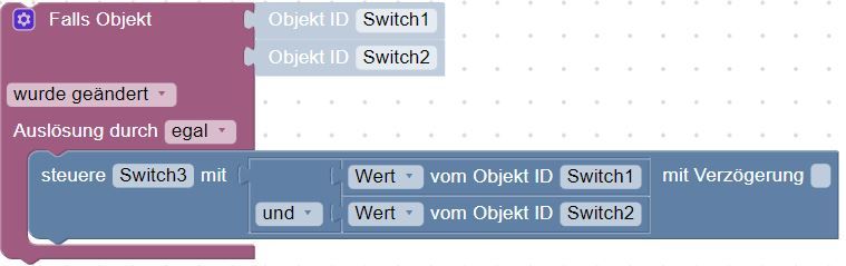

        @dr-pie
        Dr.PieD Offline
        Dr.PieD Offline
        Dr.Pie
        Bis dahin bin ich ... aaaaber wie komme ich dort hin ??
        • Dr.PieD Dr.Pie
          @dr-pie sagte in Wenn 2 Datenpunkte true dann setze Datenpunkt auf true:
          mit der Maus!?
          wo liegt das Problem.
            mit der Maus!?
              @homoran gemeint war wie und woher ich diese Felder bekomme.
              mit der Maus das und aus dem Bereich Logik und das Wert von aus dem Bereich System ziehen.

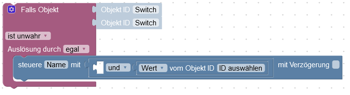

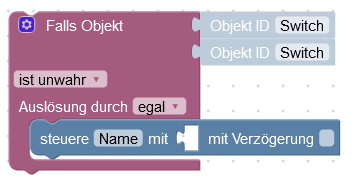

                @homoran jaaa ... nur sieht das bei mir anders aus.
                • Dr.PieD Dr.Pie
                  @dr-pie dir fehlt ja auch der erste wert von

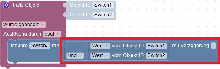

                      @dr-pie rechte Maustaste auf "und" - externe Eingänge auswählen
                        Ich kapiere gar nichts.
                        du hast doch 2x wert von... die per und verknüpft sind.
                        Die Verknüpfung und das zweite Wert von... hast du schon.
                        in das leere Loch muss noch ein Wert von... rein, analog zu Pauls switch1
                            Doch leider funktioniert das nicht so wie ich dachte ...
                            hast du denn jetzt beide Wert von... drin?
                            das andere ist bloß für die Optik.

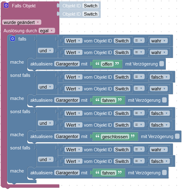

                                @dr-pie da müssen deine drei schalter rein
                                Außerdem auf wurde geändert triggern

                                  @dr-pie nicht "ist unwahr" sonder "wurde geändert" im Trigger!

                                    Ich denke das ist der falsche Weg da der DP3 ja nur true oder false haben kann.
                                    • Dr.PieD Dr.Pie
                                      @dr-pie und die anderen?
                                      doch auch nur true false
                                        Dr.PieD Offline
                                        Dr.PieD Offline
                                        Dr.Pie
                                        DP1=true + DP2=true dann DP3=true
                                        DP1=false + DP2=false dann DP3=false
                                        Das war die Idee.
                                        Aber was wenn DP1 und DP2 unterschiedlich sind 🤔
