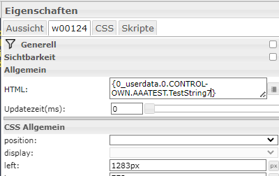

            liv-in-sky
            @jones1975 #
            var heute = new Date();
            heute = new Date(heute.getFullYear(),heute.getMonth(),heute.getDate(),0,0,0)
            var morgen = new Date(heute);
            morgen.setDate(morgen.getDate()+1);
            console.log(morgen);
            setState("0_userdata.0.CONTROL-OWN.AAATEST.TestString7",morgen.toString())
            vis mit string -widget:

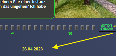

                      @liv-in-sky ok da gibt es anscheinend auch unterschiede.... ich kann Programmieren (ok ein wenig :) ) aber mir sind die ganzen Verbindungen die ich selber anlegen möchte noch total schleierhaft..
                      Als Ziel: In einer Visualisierung das Datum von Morgen anzeigen lassen.
                      Folgende Möglichkeiten:
                      1. in dem Adapter das Wetter gibt es als Object day_value. Dieses wird als String ohne Punkte angezeigt. Beispiel: 20230426
                        Dieses Value möchte ich gerne im folgenden Format in meiner VIS angezeigt bekommen 26.04.2023
                      2. Mithilfe eines Javascripts.
                        Dazu habe ich ein Javascript erstellt, bzw nehme das von Bahnuhr weiter oben. Log zeigt das richtige Ergebnis.
                        Datenpunkt erstellt, aber weiß nicht wie ich nun den Datenpunkt mit dem Javascript verknüpfe.
                      Ich google seit Tagen und es gibt zig Anleitungen wie erstelle ich einen Datenpunkt, wie baue ich ein javascript aber ich habe noch keine Anleitung gefunden die einem Anfänger zeigt, wie ein Datenpunkt mit einem Javascript verknüpft wird.
                      Das kann doch nicht so schwer sein, aber vermutlich stelle ich mich einfach nur total .... an :D

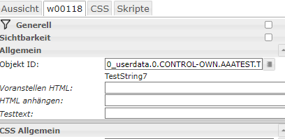

                        bahnuhr
                        @jones1975 sagte in Javascript und Vis:
                        1. erstelle einen manuellen DP unter javascript oder unter userdata
                        2. In dem Script ein setState hinzufügen, dass dann den Wert in diesen DP schreibt
                        3. Im Vis Editor dann ein Widget (String) nehmen und dieses positionieren.
                        4. im Widget als DP deinen selbst erstellten auswählen.
                        5. Im runtime wird dann das widget korrekt angezeigt.
                        Danke.

                          @jones1975
                          da gibt es einige möglichkeiten
                          du machst ein script - im js-adapter - so wie mein beispiel - und schreibst das ganze in einen dp
                          • dann ein string-widget im vis editor und die object-id deines dp angeben
                          • oder ein html widget und über ein sog. binding
                          oder etwas umständlich
                          du machst das script im vis-editor (welches in einem html widget ist) und schreibst das ergebnis gleich in den html code - würde man aber bei diesem beispiel nicht machen)
                          script im adapter - fehlt noch der trigger einmalig am anfang des tages
                          console.log(formatDate(getDateObject(morgen), "DD.MM.YYYY"));
                          setState("0_userdata.0.CONTROL-OWN.AAATEST.TestString7",formatDate(getDateObject(morgen), "DD.MM.YYYY").toString())
                          widgets:
                          string:
                          html-widget mit binding
