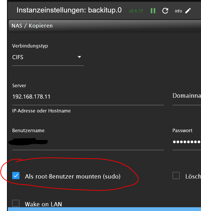

    Frage an die Linux Freaks: Ich habe mir auf meinem NAS in Unraid den IOB als Docker installiert und möchte nun über CIFS das Backup auf das NAS "rüber"-senden.
    Die CIFS Verbindung funktioniert inzwischen auch, aber ich erhalte Schreibfehler wegen fehlender Berechtigungen. Ich habe mir die schon angesehen, kenne mich aber nicht so gut aus und muss was übersehen.
    Die Fehlermeldung sieht so aus:
    Cannot pack directory /opt/iobroker/node_modules/iobroker.js-controller/tmp/backup: EACCES: permission denied, open '/opt/iobroker/backups/iobroker_2023_04_17-17_52_45_backupiobroker.tar.gz'
    Die Schreibrechte des Nutzers "iobroker" sind vorhanden, so wie ich das interpretiere oder muss ich den Nutzer im Container auch extra noch anlegen und ihm die Schreibrechte zuweisen?

    • J JoergH
