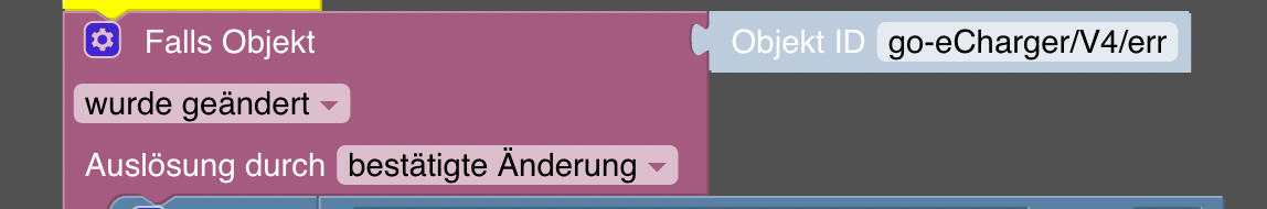

    Hallo Gemeinde,
    Trigger, egal, bestätigt... was genau sagt das aus?
    Ist es sinnvoll immer bestätigt einzustellen ?
    Danke!

      @humidor sagte in bestätigte Änderung ?:
      Nicht unbedingt.
      Kommt immer auf den einzelnen Anwendungsfall an.
      Ein Adapter wird in der Regel immer eine bestätigte Änderung produzieren.
      Wenn Du aber z.B. im Baum manuell oder über die Vis einen Wert änderst, ist der vermutlich unbestätigt.
      Du möchtest mit dem Script aber vielleicht trotzdem reagieren, oder?

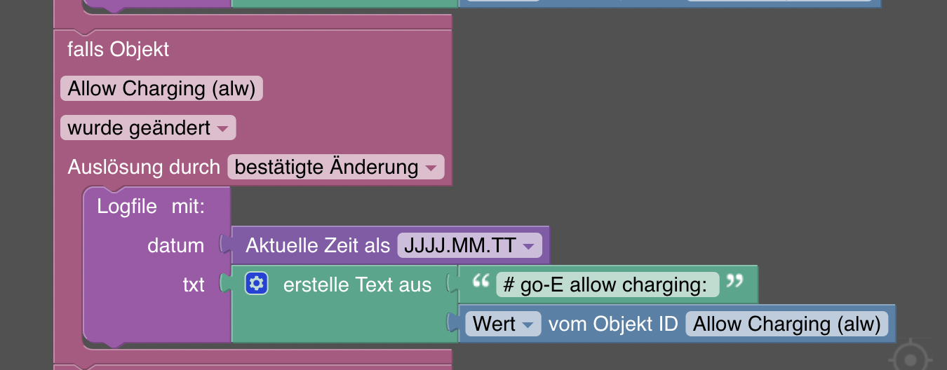

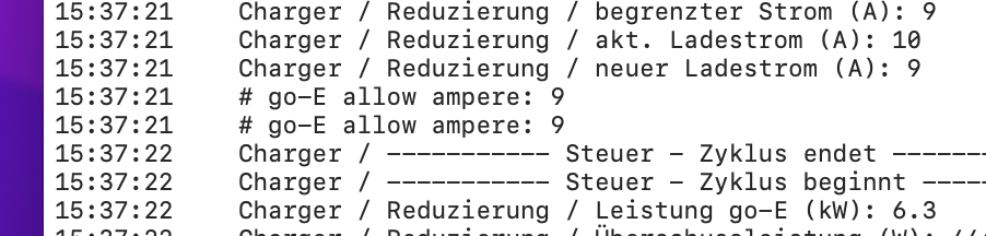

        @codierknecht warum ich auch frage ist, ich habe in meiner Log-Datei immer doppelte Einträge drin, darum dachte ich, das sollte helfen, tut es nicht

          @humidor
          Sicher, dass es keinen zweiten Trigger auf dasselbe Objekt gibt?
          Alternative: Du könntest die Differenz prüfen und nur in's Log schreiben, wenn zwischen dem aktuellen und dem letzten Wert auch tatsächlich ein Unterschied besteht.

            @codierknecht nicht mit demselben "Log-Eintrag"
            den Vergleich werde ich testen
