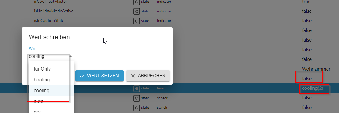

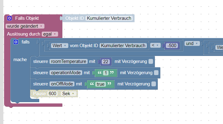

    ich versuche mich gerade autodidaktisch an der Steuerung Klimaanlage.
    Leider fehlt mir eine Möglichkeit, die zulässigen Werte eines Objektes in Blockly abzurufen und zu setzen.
    Habe jetzt sowohl Zahlen probiert, als auch Text. Leider werden weder der operation Mode, noch der OnOffMode umgesetzt.
    Kann mir hier bitte jemand helfen? Danke und Gruß

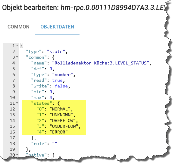

      in de Objekte Ansicht bei dem entsprechenden Datenpunkt ganz rechts auf den Stift klicken.
      Im Fester was sich daraufhin öffnet stehen die States im Reiter Objektdaten.
      Versuch im Blockly mal die Zahl mit nem Zahlenbloch statt mit nem Textblock su steuern.

        Das was Du da an Auswahlmöglichkeiten siehst, ist in der Regel vom Typ "Zahl".
        Du erkennst das an den Objektdaten zum DP.
        Zum Steuern musst Du dann natürlich die passende Zahl senden - und zwar als Zahl und nicht als Text.

          steely2
          @codierknecht super, das hat geklappt. Der On/Offmode hat aber dann doch nen Wahr/Falsch Wert gebraucht.
          Mit Zahl ging der nicht.

            @steely2 sagte in Anfängerfrage zu zulässigen Werten:
            Das ist halt abhängig vom Datentyp des jeweiligen DP.
