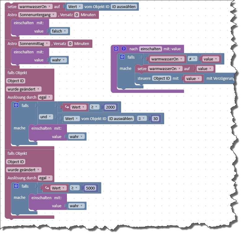

          Vorschlag:

              @ostseeskipper
              Da haste aber Glück ;-)
              Da war übrigens noch ein Fehler drin. Habe ich oben korrigiert
              var warmwasserOn, value;
              // Beschreibe diese Funktion …
              async function einschalten(value) {
                if (warmwasserOn != value) {
                  warmwasserOn = value;
                  setState("Object ID", value);
              warmwasserOn = getState("ID auswählen").val;
              schedule({astro: "sunset", shift: 0}, async function () {
                await einschalten(false);
              schedule({astro: "solarNoon", shift: 0}, async function () {
                await einschalten(true);
              on({id: "Object ID", change: "ne"}, async function (obj) {
                var value = obj.state.val;
                if ((obj.state ? obj.state.val : "") >= 2000 && getState("ID auswählen").val >= 30) {
                if ((obj.state ? obj.state.val : "") >= 5000) {

                @ostseeskipper sagte in Trigger zum einschalten -nur 1x:
                Gibts im ioBroker/JS eigentlich ne Möglichkeit sich eine Funktionsbibliothek zu errichten um von mehreren Scripten aus darauf zuzugreifen?
                Ja - globale Scripte.
                Die werden dann aber nicht von den anderen Scripten aufgerufen, sondern in die anderen Scripte "reinkopiert".
                Sollte man auch vorsichtig mit sein. Wenn die mal Amok laufen, knallt's so richtig.
