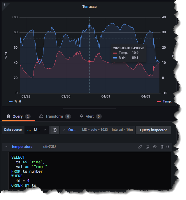

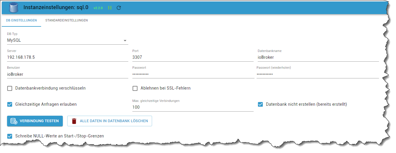

                @jumbo125 sagte in eigenen Code in widget anzeigen:
                Das heißt der iobroker kann auf meine mysql datenbank zugreifen????
                Mit dem SQL-Adapter? JA!
                Theoretisch könntest Du sogar Deine bereits vorhandenen Daten so umschreiben (kopieren), dass Grafana die nahtlos mit den neuen Daten weiterverwenden kann.
                Oder man arbeitet mit einem UNION, um die alten Daten zusammen mit den neuen darzustellen.
                Oder mit 2 Datenquellen in Grafana ...
                Viele Wege führen nach Rom ;-)

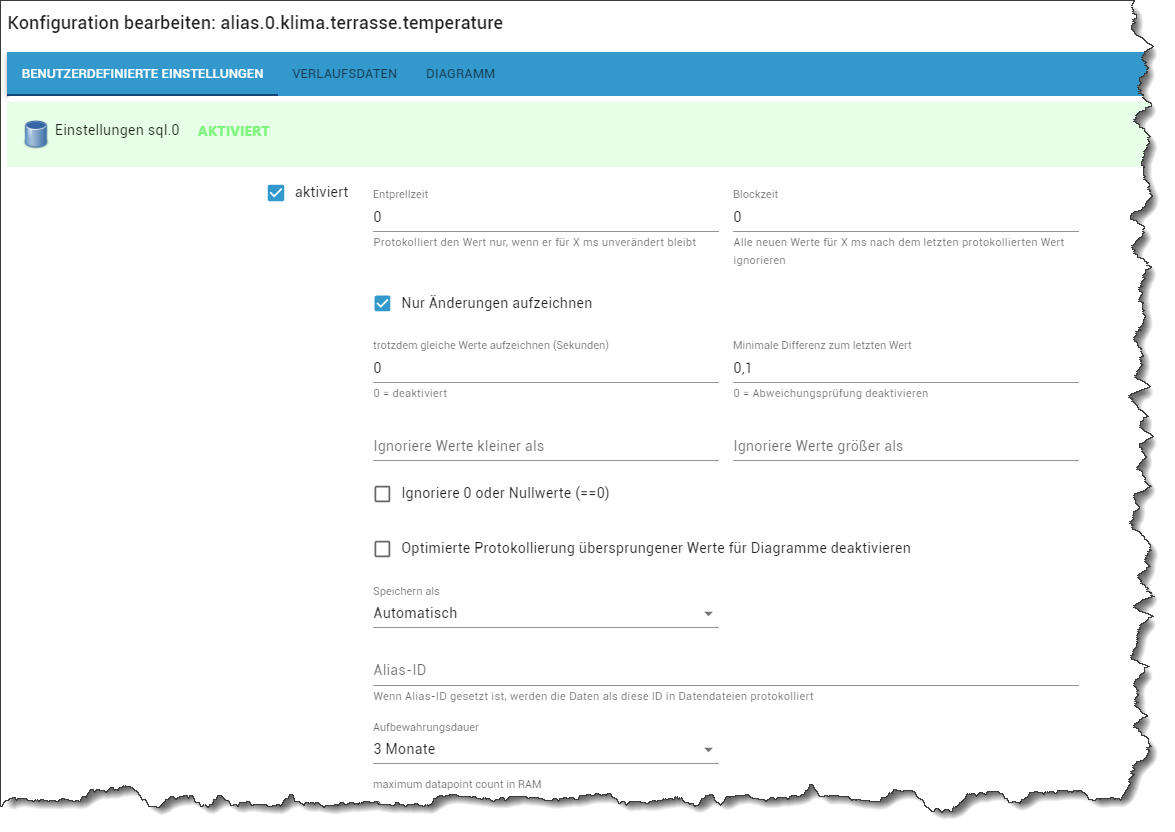

                    kann man einfach so datensätze anlegen, wenn ich keinen Adapter zu einem gerät erstellt habe
                    In 0_userdata.0 kannst Du anlegen was Du möchtest.

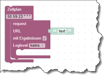

                    Prinzipiell wirkt es für mich jetzt einfacher, wenn ich mittels ajax request ein php script aufrufe und die daten in die mysql DB schreibe. Mittels grafana und influxDB gebe ich die daten am tablet aus.
                    Ich würde per Script oder Blockly 1x am Tag das PHP-Script aufrufen.

                    Diese DP werden dann mit dem SQL-Adapter historisiert und dienen als Basis für Grafana.

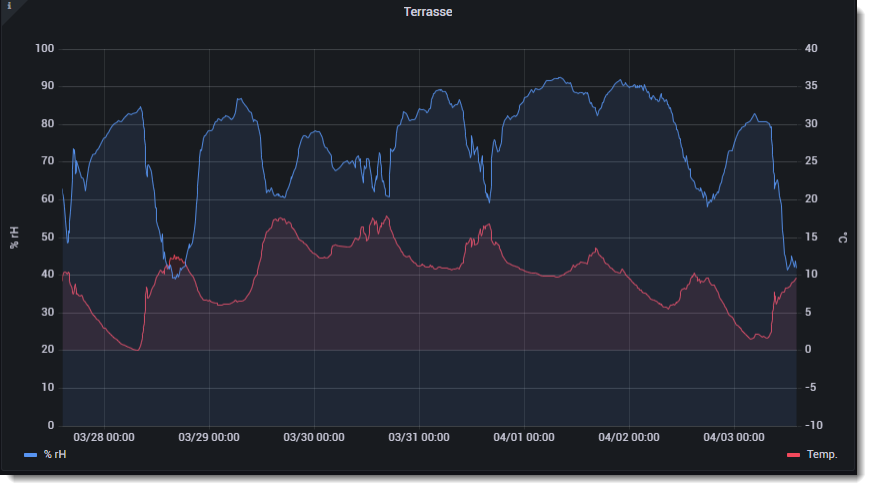

                    Kann man in grafana oder im influxDB ein Zeitintervall angeben, damit die Statistik aktuell bleibt?
                    Zu Influx kann ich nix sagen, da ich ebenfalls MySQL einsetze und da halt lieber mit SQL zu Werke gehe.
                    In Grafana kannst Du selbstverständlich ein Intervall mitgeben, damit das in der Visualisierung immer aktuell ist.
                    Beispiel:
                    <iframe height="620" width="980" src="http://192.168.178.5:8089/d/CyILiy_7z/ubersicht?orgId=1&from=now-7d&to=now&viewPanel=4&kiosk" frameborder="0" style="background-color:transparent"></iframe>
                      Beispiel:
                        Wie machst du das, ohne Influx? wie verwendest du weiterhin mysql ?
                        Ich verwende statt Influx den SQL-Adapter und lasse den direkt in mein MySQL schreiben.
                        Die interessanten DP werden protokilliert
                        Und in Grafana wird der Salat dann abgefragt und formatiert.

                          Ich würde das umbauen (bzw. eine Alternative erzeugen), so dass das Script ein JSON liefert.
                          Dann rufst Du das in ioBroker einmal per Zeitplan auf und schreibst die 4-5 Werte in Deine (eigenen) Datenpunkte.
                          An denen hängt dann die Protokollierung ... der Rest dann prinzipiell wie oben gezeigt.
