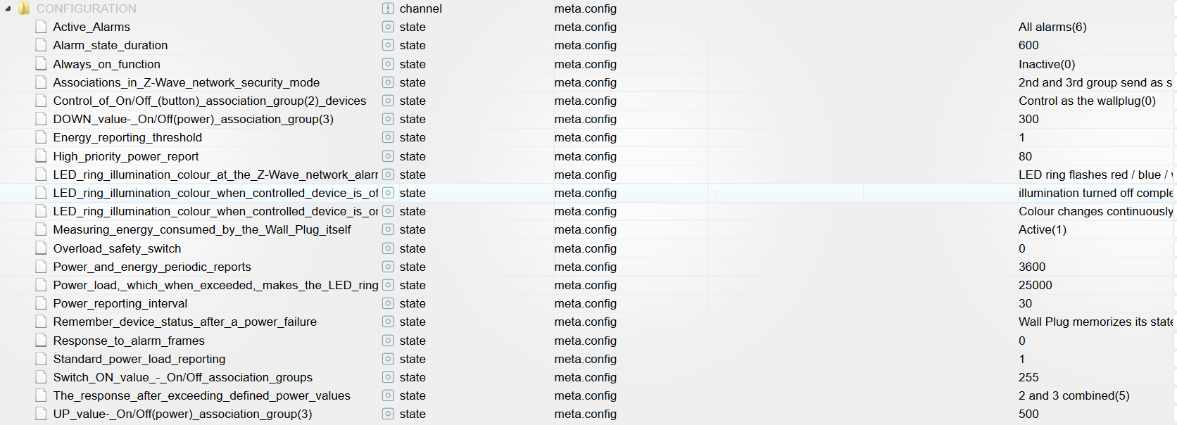

    ich habe 3 von diesen Steckern in Benutzung und mir ist nun nach ein paar Tagen aufgefallen, dass der aktuelle Energieverbrauch nicht aktualisiert wird.
    Ich habe dann im ZWave-Adapter "Update Info" für die Stecker ausgeführt und erst dann wird der aktuelle Verbrauch auch aktualisiert.
    Die Konfiguration sieht wie folgt aus:

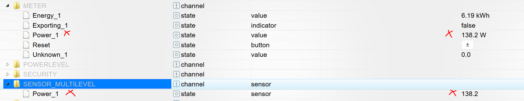

    Die Werte welche ich meine sieht man hier wie folgt:
    Jemand eine Idee, wie ich die aktuellen Verbrauchswerte ohne Update Info im Adapter aktualisiert bekomme??

      ist das nicht wie mit jedem zwave Gerät.. man muss die Update intervalle anpassen.. sonst Senden die Strom/Batteire optimierend und das ist nicht immer zielführen..
      zumindest bei meinen Multisensor ist das so

        So,
        habs jetzt endlich hinbekommen:
        1. Configuration -> Power_and_energy_periodic_reports auf 30 (ist in Sekunden)
        2. als Objekt für den aktuellen Verbrauch Objekt: Sensor_Multilevel -> Power_1 (mit Widget "basic number)
        Beispiel-Widget-Code:
        [{"tpl":"tplValueFloat","data":{"oid":"zwave.0.NODE5.SENSOR_MULTILEVEL.Power_1","g_fixed":false,"g_visibility":false,"g_css_font_text":false,"g_css_background":false,"g_css_shadow_padding":false,"g_css_border":false,"g_gestures":false,"g_signals":false,"visibility-cond":"==","visibility-val":1,"visibility-groups-action":"hide","is_comma":true,"is_tdp":false,"factor":"","signals-cond-0":"==","signals-val-0":true,"signals-icon-0":"/vis/signals/lowbattery.png","signals-icon-size-0":0,"signals-blink-0":false,"signals-horz-0":0,"signals-vert-0":0,"signals-hide-edit-0":false,"signals-cond-1":"==","signals-val-1":true,"signals-icon-1":"/vis/signals/lowbattery.png","signals-icon-size-1":0,"signals-blink-1":false,"signals-horz-1":0,"signals-vert-1":0,"signals-hide-edit-1":false,"signals-cond-2":"==","signals-val-2":true,"signals-icon-2":"/vis/signals/lowbattery.png","signals-icon-size-2":0,"signals-blink-2":false,"signals-horz-2":0,"signals-vert-2":0,"signals-hide-edit-2":false,"html_append_singular":" Watt aktuell","html_append_plural":" Watt aktuell","html_prepend":"","digits":"2"},"style":{"left":"752px","top":"134px","z-index":"3","width":"127px","height":"20px"},"widgetSet":"basic"}]
        Hoffe, das hilf dem einen oder anderen weiter.
