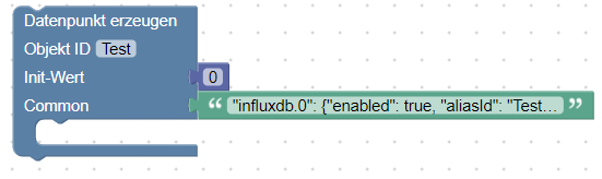

    gibt es die Möglichkeit, in Blockly bei einem Datenpunkt neben den Parametern für den DP (Einheit, Typ, usw.) auch noch die Einstellungen für InfluxDB anzugeben? Praktisch wäre "Influx enable", "nur Änderungen aufzeichnen" und "Alias-ID".
    Konnte bisher nichts dazu finden. Hat das schon mal jemand erfolgreich gemacht?
    SchmakusS 1 Antwort Letzte Antwort
    • N netfriend

      @netfriend schau dir den common Teil eines mit Influx aktivierter Config an.
      Kannst mal versuchen, diesen common Teil "custom" beim Anlegen des States mit anzugeben.

        @schmakus Danke für den Hinweis. Das habe ich mir auch schon gedacht und etwas herum probiert, aber ohne Erfolg. Komme irgendwie mit der Formatierung nicht klar.

          @netfriend sagte in Datenpunkt erzeugen und influxDB gleich aktivieren:
          na dann zeig doch mal bitte was Du in Blockly bisher so hast.

            @djmarc75
            Hier bitte...
            Die Objektdaten meines Test-DPs mit aktiviertem influxDB-Speichern sieht wie folgt aus:

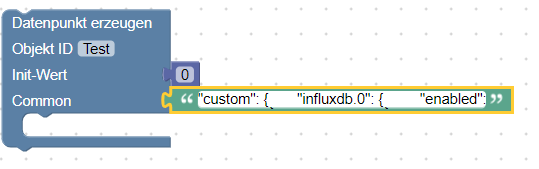

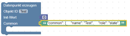

            In Blockly habe ich nur den "influxdb.0"-Teil
            probiert, dann auch den "custom"-Teil
            und dann nochmal den ganzen "common"-Teil
            Ergebnis ist immer javascript-Error "SyntaxError: Unexpected token : in JSON at position 8"
            Deswegen komme ich mit der Formatierung nicht klar. Wie muss man das eintragen?

            Probiere ich es nur mit den influxdb-Parametern
            wir der DP zwar erstellt, aber die Objektdaten sehen so aus:
              "common": {
                "influxdb.0": {
                  "enabled": true,
                  "aliasId": "Test",
                  "changesOnly": true
                "name": "Test",
                "role": "state",
                "type": "mixed"
              "native": {
                "influxdb.0": {
                  "enabled": true,
                  "aliasId": "Test",
                  "changesOnly": true
                "name": "Test",
                "role": "state",
                "type": "mixed"
              "type": "state",
              "from": "system.adapter.javascript.0",
              "user": "system.user.admin",
              "ts": 1679680204506,
              "_id": "javascript.0.Test",
              "acl": {
                "object": 1636,
                "state": 1636,
                "owner": "system.user.admin",
            Ich habe auch alles nochmal in { } gepackt, hilft aber auch nicht.
            Auch nicht das was ich haben möchte...
