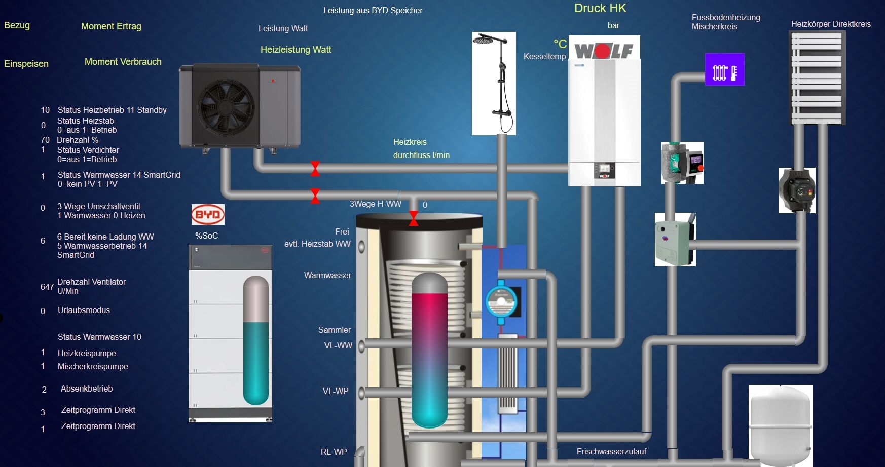

                    Kannst du mir mal zum besseren Verständnis Screenshots zeigen.
                    Erscheint im Editor oben rechts zufällig eine Fehlermeldung ?
                    • I Offline
                      I Offline
                      infonbhbauchem.de
                      screenshot.jpg screenshot PC ohne Werte

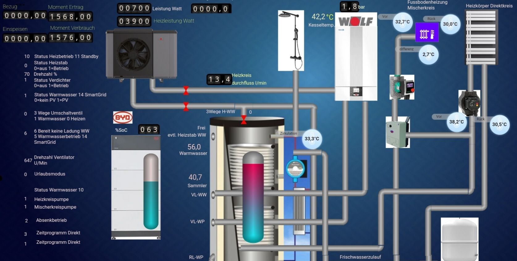

                      • I Offline
                        I Offline
                        infonbhbauchem.de
                        ![0_1678967259406_smartphone.jpg](Lade 100% hoch)
                        I 1 Antwort Letzte Antwort
                        • I infonbhbauchem.de
                          I Offline
                          I Offline
                          infonbhbauchem.de
                          @infonbhbauchem-de sagte in IOBroker keine Werte im VIS in jedem PC Browser:
                          vom Smartphone kann ich nicht hochladen, er sagt mir unsupported Image Format obwohl es auch eine jpg Datei ist und dazu noch kleiner als die erste. Ich versuche aber noch einemal

                            • I Offline
                              I Offline
                              infonbhbauchem.de
                              smartphone-screen.jpg So jetzt hat es über Umwege geklappt.

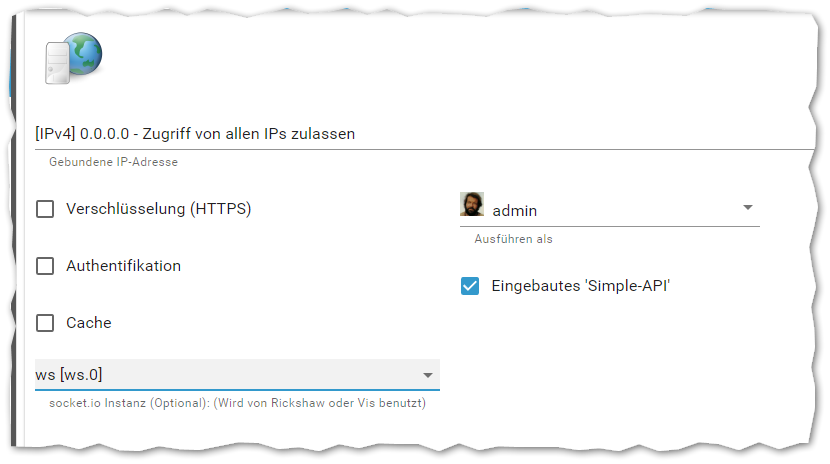

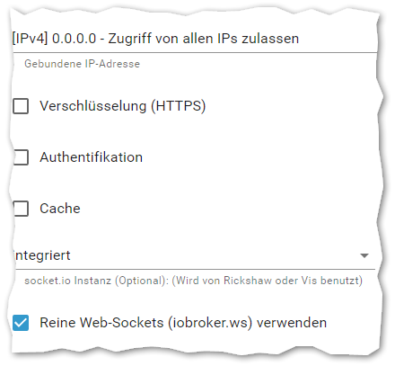

                                    • BananaJoeB Offline
                                      BananaJoeB Offline
                                      BananaJoe
                                      Könnte es auch ein Web-Sockets Problem sein?
                                      Sind im web.x Adapter den du nutzt die Sockets aktiv?
                                      Wenn der so eingestellt ist
                                      dann auf so ändern
                                      oder umgekehrt.
                                      Es gibt 2 Websockets Adapter - ws (websockets) oder socketio
                                      Einer der beiden muss dann installiert sein.

                                          I Offline
                                          I Offline
                                          infonbhbauchem.de
                                          @bananajoe ich habe 2 web instanzen mit unterschiedlichen Ports. einen mit aktivierten Sockets einen ohne wenn ich ohne Sockets den VIS Editor aufrufe bekomme ich immer einen Verbindungsfehler. VIS Runtime immer über den Port mit deaktivierten Sockets aber mindestens schon 1 Jahr hat auch immer funktioniert und habe auch nichts in der Richtung geändert. ich habe wlhl NODE-Red installiedrt aber nicht zum laufen gebracht. das ist die einzige Änderung die ich bewust gemacht habe. wo liegt der unterschied beim aufrufen über die App bzw. Browser?
