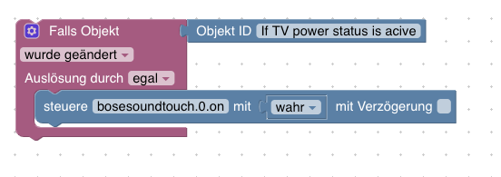

    ich möchte gern mein Fernseher und meien Soundtouch gekoppelt steuern. D.h. wenn ich den Fernseher an mache soll die Soundtouch angehen. Und beim ausschalten dasselbe dann.
    Aktuell habe ich das hier:
    Beim einschalten klappt es. Wie bekomme ich das mit dem ausschalten hin?

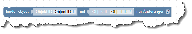

      Binde einfach die Soundanlage an den Fernseher

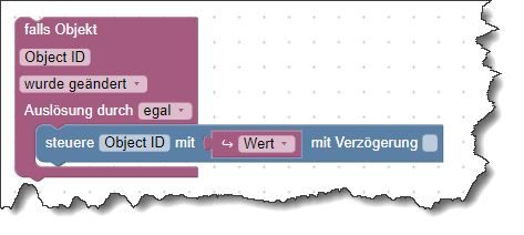

      Oder alternativ:
      Dazu aus dem Bereich "Trigger" den Block "Objekt ID" und den dann ändern auf "Wert"

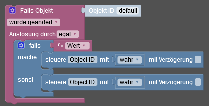

        @pn1337 Der Datenpunkt
        bosesoundtouch.0.on
        dient auch zum ausschalten oder gibts da einen anderen Datenpunkt?
        Wenn es einen zweiten DP zum ausschalten gibt dann müsste Dein Blockly folgend aussehen:
        Sonst wie von @Codierknecht beschrieben.

          @djmarc75 sagte: Wenn es einen zweiten DP zum ausschalten gibt dann müsste Dein Blockly folgend aussehen:
          Dann muss der Ausschalt-Datenpunkt wahrscheinlich mit wahr gesteuert werden.
            DJMarc75D Offline
            DJMarc75D Offline
            DJMarc75
            @paul53 sagte in Fernseher und Soundnanlage steuern via Skript:
            ah, sorry, ja klar. geändert

              mit binden war das am einfachsten. Klappt ja echt super.
