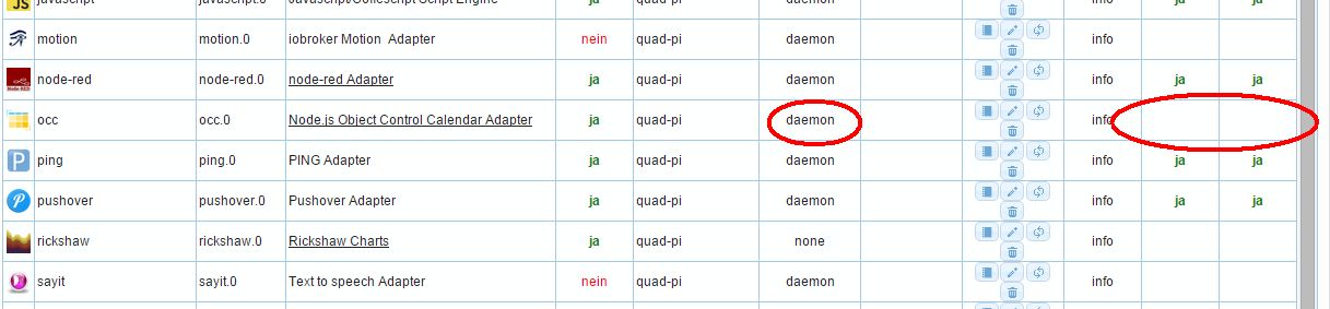

      Hallo Christian,
      habe mit````
      npm install iobroker.occ
      iobroker.occ@0.1.2 node_modules/iobroker.occ
      ├── node-schedule@0.2.9 (long-timeout@0.0.2, cron-parser@0.6.2)
      ├── homematic-xmlrpc@1.0.1 (xmlbuilder@0.4.2, sax@0.4.3)
      └── fullcalendar@2.3.1 (jquery@2.1.4, moment@2.10.3)
      Steht jetzt auch so im admin:
       ![144_iobroker_occ012.jpg](/assets/uploads/files/144_iobroker_occ012.jpg)
      Nach anklicken des Links auf dem Instanzen-Reiter, der zu <ip>:8082/occ/index.html führt passiert…
      ...rein gar nichts :cry:
      settings gibt es nicht, aktiviert ist er
      Immerhin kein 404 oder sonstiges, aber einfach leer.
      Win7 / Chrome
      Rainer
      EDIT: sehe gerade unter instances: ist als daemon angelegt, aber weder "läuft" noch "verbunden" steht auf ja. (aber auch nicht auf nein)</ip>

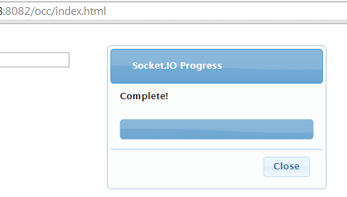

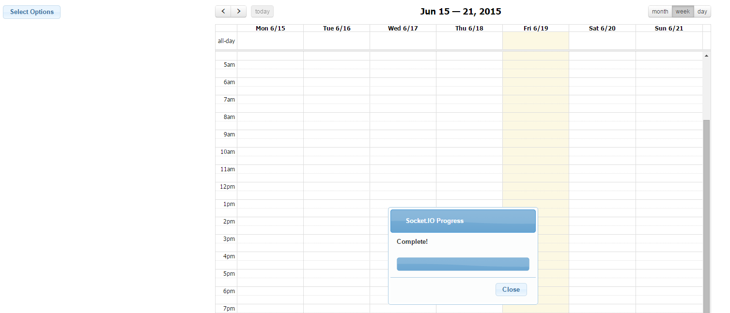

                          Als nächstes habe ich nun den Link zur Instanz angeklickt. Der öffnet auch und macht ein Dialogfeld auf. Titel: Socket.io Progress. Der läuft auf 100% und lässt sich nun aber nicht schliessen. Close reagiert nicht.
                          Nach einiger Zeit dann das im Log:

                            @Homoran:
                            ...rein gar nichts 😢</ip> `
                            Check mal ob der Simple-Web-Adapter aktiv ist?
                            Gruss Yves
                            • HomoranH Nicht stören
                              @ykuendig:
                              Check mal ob der Simple-Web-Adapter aktiv ist? `
                              Ja ist er .
                              Rainer
                              • Y Offline
                                Y Offline
                                ykuendig
                                @Homoran:
                                Ja ist er . `
                                Schade wars; ich bekomm sowas:
                                Gruss Yves
                                  Mich stört das:
                                  als daemon weder "läuft" noch "verbunden"
                                  Rainer
                                  • Y Offline
                                    Y Offline
                                    ykuendig
                                    würde mich auch. Aber seit ich den ical drin und an habe sind die Beiden bei mir grün. Ich geh jetzt schlafen… vielleicht morgen wieder.
