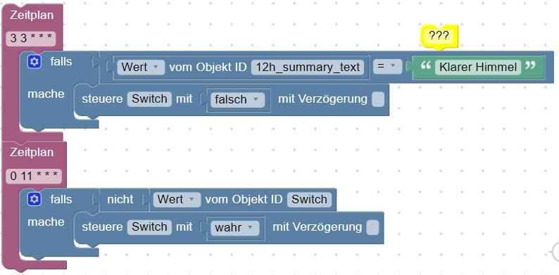

    ich würde gerne ein blockly schreiben, das in Abhängigkeit der Wettervorhersage ein shelly Relais schaltet. An dem shelly Relais hängt die Freigabe des Heizkessels:
    Wenn das Wetter morgen wolkenlosen Himmel meldet, dann das Relais von 03:00 Uhr bis 11:00 Uhr ausschalten.
    Um 11:00 Uhr das Relais immer einschalten und wenn die Wettervorhersage nicht wolkenlos meldet, eingeschalten lassen.
    Der Hintergrund ist der: der Kessel heizt das Wasser immer gegen 6-7 Uhr hoch und zwei Stunden später kommt die Solarthermie ins Spiel, aber da ist schon aufgeheizt. Das möchte ich gerne umgehen.
    Für eure Hilfe wäre ich sehr dankbar!

                            @kurz-reini
                            Welche Information des Adapters "yr" möchtest Du auswerten? Ich verwende den Adapter nicht, kenne mich also damit nicht aus.
                            Prinzip:
                            K 1 Antwort Letzte Antwort

                              kurz.reini
                              @paul53 das muss ich mir erst raussuchen...
                              Mit dem richtigen Wert sollte es auf diese Weise funktionieren?
                              Vielen lieben Dank schon mal!!!
