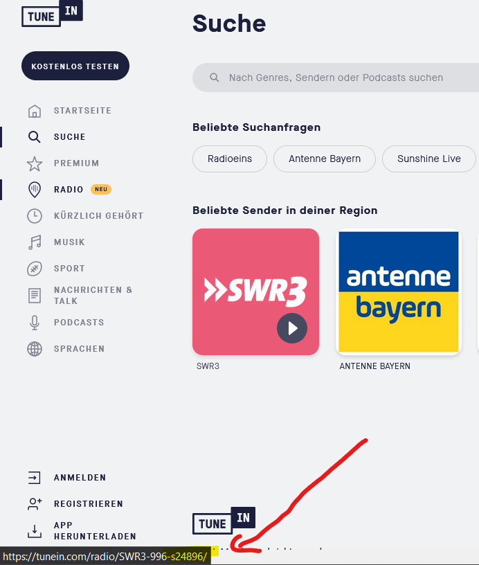

                    @duffy sagte in Alexa spielt seit heute keine Musik mehr ab.:
                    Woher bekomme ich die Nummern für andere Sender?
                    Erstmal hier den Sender suchen:
                    https://tunein.com/search/
                    Dann mit der Maus über das jeweilige Logo und links unten erscheint der Link... die letzten Ziffern ab dem "S" ist die ID
                    Lehrling seit 1975 !!!
                    DuffyD 1 Antwort Letzte Antwort
