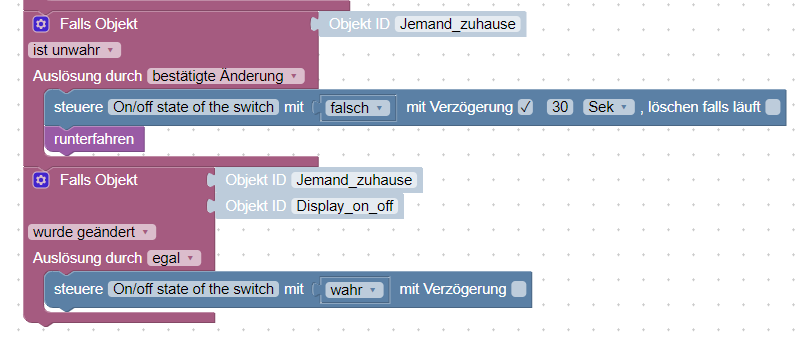

    nun muss ich mal die Runde hier fragen...
    Ich haben einen Flag, ob jemand zu Hause ist. Über den Fritzbox Adapter wird dieser erstellt. Klappt alles.
    Nun habe ich eine Trigger, der wenn niemand da ist mein Raspi-Display runterfährt und dann den Strom abschaltet...
    Aber immer nach 5 Sekunden wird die Steckdose abgeschaltet und der Shutdown ist nicht fertig.
    Shutdown ist ein kleine Javascriptfunktion:
    2eb00436-c687-4ebc-8fb5-3058b0ce9e23-image.png 7
    Wie gesagt, immer nach 5 Sekunden geht der Zigbee Adapter aus...
    Was ist der Denkfehler?

      Oh.....Erst denken - dann schreiben...
      Habs selber gefunden.
      Im Script, das bei Abwesenheit die Heizungen abregelt ist der Zigbee Stromadapter auch mit dabei gewesen. Und der hatte keine Verzögerung.
      Ich hatte das Display Script deaktiviert und trotzdem ging es aus...
      Einfach nur den Überblick verloren..
      Schönes Wochenende.

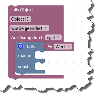

        Gegenfrage: Warum verwendest Du hier 2 Trigger?
        Das geht auch prima mit nur einem Trigger und schont Ressourcen:

          Weil ⚒
          Habs noch erweitert. Das Display soll nur wieder angehen, wenn es die richtige Zeit hat. Also wenn jemand nachts um 3 nach Hause kommt, bleibt das Display trotzdem aus
          Und die "Displayzeit" und auch meine Heizzeit ist nicht nur einfach Zeit sondern komplexere Regeln.
