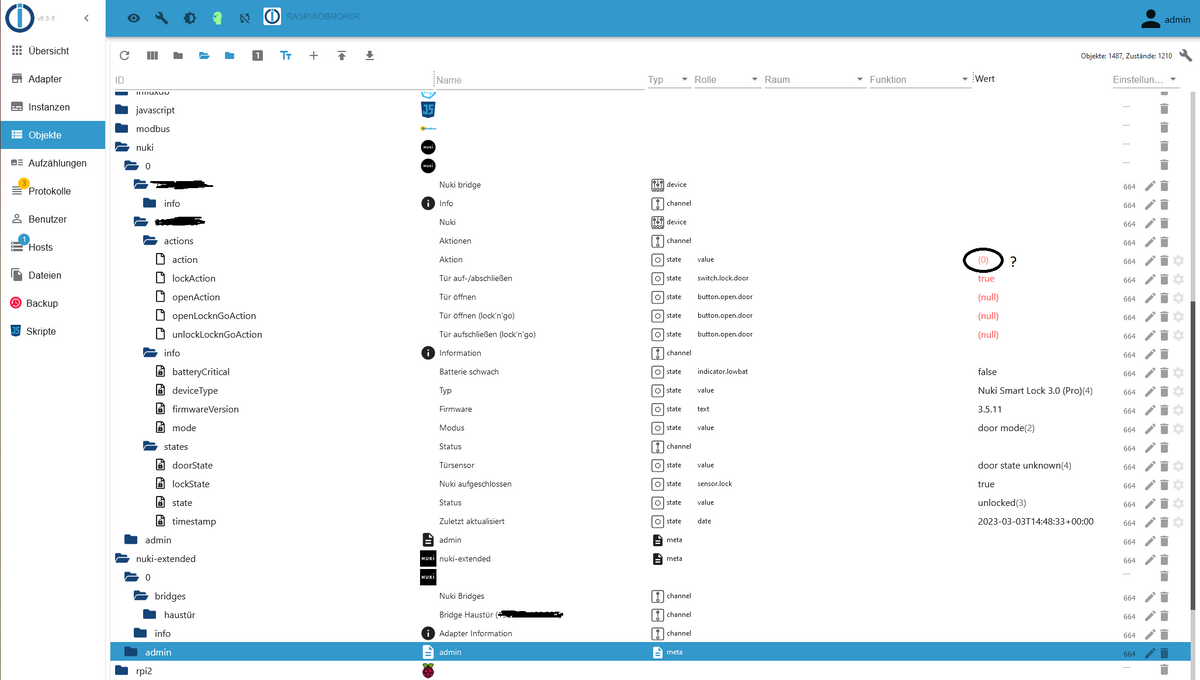

    ich habe im Forum gesucht aber nicht den "richtigen" Beitrag gefunden. Eingerichtet habe ich einen Nuki 3.0 und die Bridge. Installiert sind sowohl die normale Nuki-Instanz als auch die extended. Beide zeigen alles "grün" an, laufen also. Beim "normalen" Nuki-Adapter habe ich Bridge und Smartlock. Bei dem "Extended" nur die Bridge in den Objekten.
    Der Status vom Smartlock wird richtig ausgelesen und in meinem VIS habe ich schon einen Bild entsprechend zum Status abgelegt/verknüpft.
    Nun versuche ich, den Nuki auch vom ioBoker aus zu steuern. In der Nuki Instanz habe ich den Smartlock. Bei Action gibt es auch die Möglichkeit "per Hand" den Wert auf "lock", "unlock" "unlatch" ... zu stellen. Mache ich das, passiert aber nichts mit dem Nuki.
    Daher nun die Frage: Wie gebe ich ein Signal für das Öffnen und das Schließen an den Smartlock? Mit einem Blockly möchte ich dann einen Wert überprüfen lassen und entsprechend das Smartlock steuern.
    Hier noch der Auszug von den Objekten:
    MfG Felix

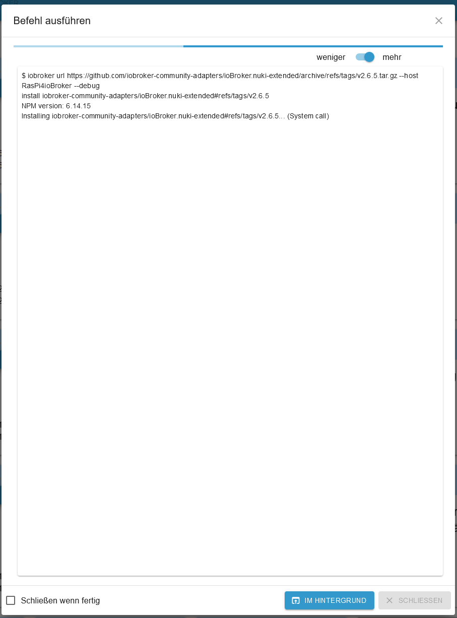

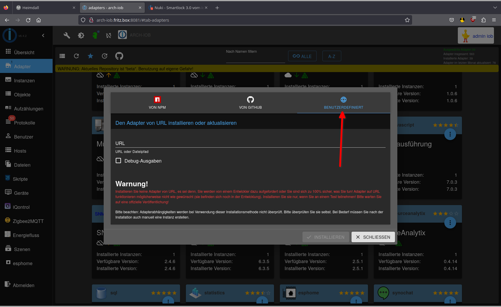

          @manuxi
          Hallöchen, ich bin mal auf die Seite gegangen und rechts auf die 2.6.5. Dort habe ich mit Rechtsklick die URL zu Release v2.6.5 kopiert (https://github.com/iobroker-community-adapters/ioBroker.nuki-extended/archive/refs/tags/v2.6.5.tar.gz)
          Wenn ich das im ioBroker bei den "Adapter - Github - Benutzerdefiniert"eingebe und installieren möchte, passiert leider nichts mehr (läuft aktuell seit 5min). Siehe hier:
          Mache ich was falsch? Host ist auf 4.0.24 und installiert ist allles auf einem RasPi 4 mit 4GB RAM / einer 128GB Karte.
          MfG Flixer

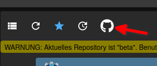

            @flixer sagte in Nuki - Smartlock 3.0 vom ioBroker steuern:
            Probiere mal den Link von mir mit der Endung ".git". Ich hatte vorher den anderen Adapter komplett deinstalliert, hab das bei benutzerdefiniert eingetragen - lief.
            F 1 Antwort Letzte Antwort

                  F Offline
                  F Offline
                  Flixer
                  schrieb am zuletzt editiert von Flixer

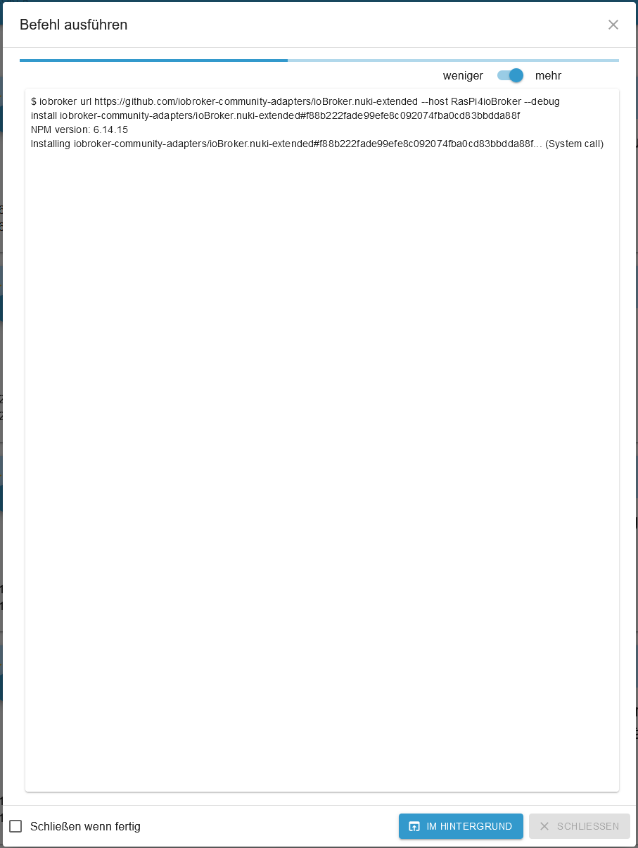

                  @dp20eic
                  Hallo Bernd,
                  bei mir geht es leider nicht weiter. Ich habe es nun mehrere Male versucht doch auch nach 15min keine Änderung bei der Installation. Hier der Screenshot:
                  Den RasPi habe ich schon mehrere Male neu gestartet aber auch das hat nicht geholfen. Andere "Adapter" kann ich aktualisieren und auch installieren. Die Installation über die "normale" Adapter-Oberfläche funktioniert, dann aber nur als 2.3.1 und so sehe ich nur die Bridge...

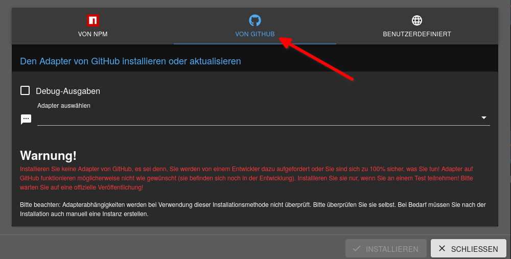

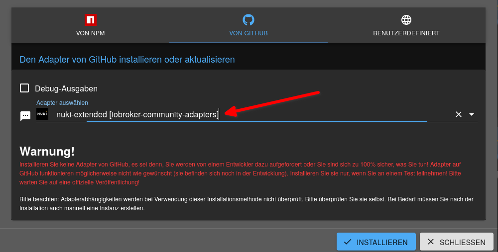

                  • ? Offline
                    ? Offline
                    Ein ehemaliger Benutzer
                    @flixer
                    Moin,
                    ich verstehe nicht, was Du machst?
                    Du musst nur
                    https://forum.iobroker.net/assets/uploads/files/1679418511162-d0060ea0-6ec7-4225-9e0e-8b8fc35d114f-grafik.png
                    https://forum.iobroker.net/assets/uploads/files/1679418568376-462c53a4-e345-4620-88c8-425822b4022b-grafik.png
                    Wenn Du hier bist, dann musst du da nichts kopieren, sondern nur nuki ein die Zeile tippen
                    Dann kommen zwei Vorschläge, wo Du dann ioBroker.nuki-extended auswählst.
                    Wenn Du direkt ein Fork oder eine Version vom Entwickler installieren möchtest, dann musst Du Benutzer deffiniert auswählen
                    und https://github.com/iobroker-community-adapters/ioBroker.nuki-extended bei URL einfügen.
                    VG
                    Bernd

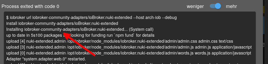

                      @flixer
                      Mit einer bestimmten NPM Version gab es einen Bug beim Installieren über Github. Das kann schonmal 15min dauern.
                      Also hättest du leider noch warten müssen .
                      Hast zu früh aufgegeben 😉

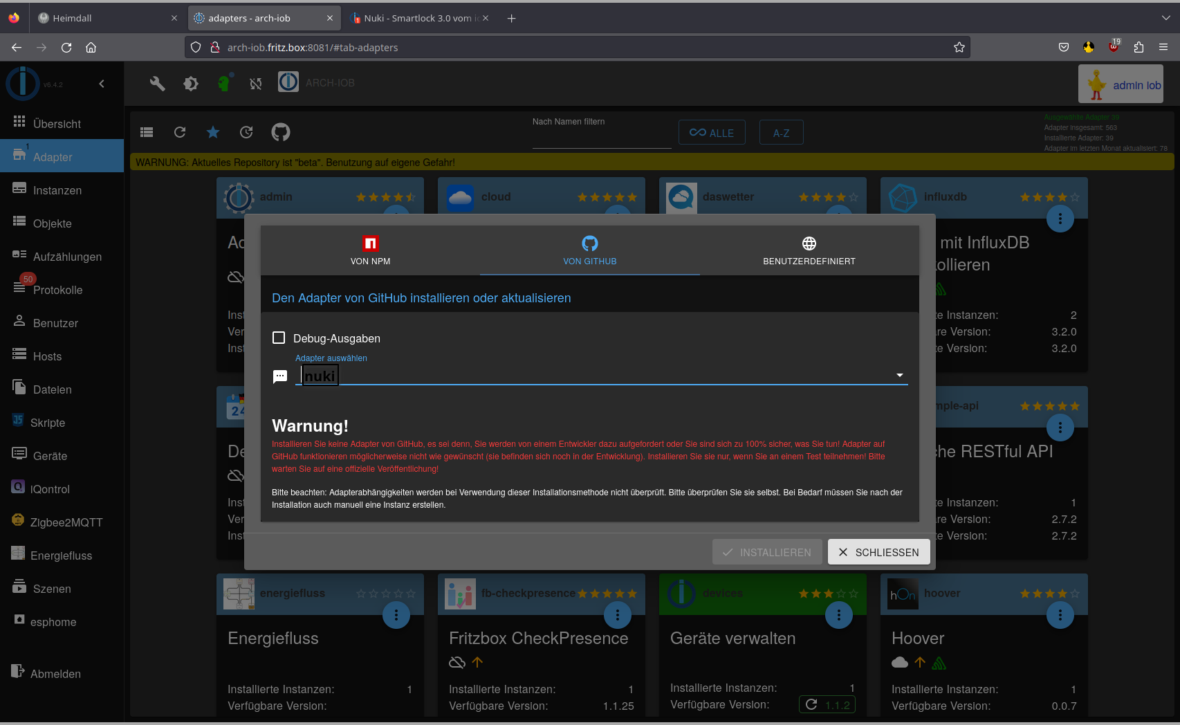

                        Flixer
                        @dp20eic

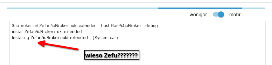

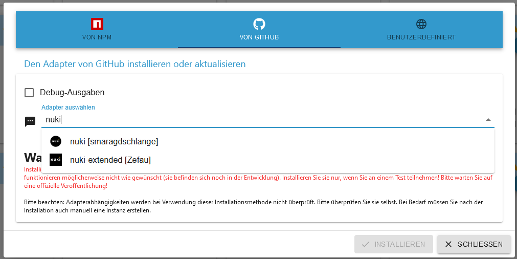

                        wenn ich nuki eingebe bekomme ich diese Auswahl:
                        Gebe ich deinen Link bei Benutzerdefiniert ein dann lande ich auch wieder nur an der "gleichen Stelle" und nichts passiert mehr:
                        Keine Ahnung was ich noch machen könnte.
                            Moin,
                            ja, dann wählst du den Nuki Adapter aus, den Du installieren möchtest, ich war der Meinung, dass Du nuki-extended haben möchtest?
                            Und @haselchen war schneller, es klemmt ab und an bei GitHub Installationen. Bist Du denn so einigermaßen auf dem Laufenden bei deiner Installation, sprich Betriebssystem und ioBroker soweit alle Updates drin?
                            VG
                            Bernd

                              F Offline
                              F Offline
                              Flixer
                              @haselchen
                              Deine Antwort habe ich gelesen und dann natürlich auch getestet. Da du min. 15min geschrieben hast musste ich das ja auch eine Zeit laufen lassen. Jetzt nach 30min habe ich es dann mal abgebrochen weil nichts weiter passiert...
                              @dp20eic
                              Wenn ich den Nuki-extended wähle kommt das von Zefau (steht in der Klammer dahinter). Ich lasse das jetzt auch nochmal 30min laufen, denke aber nicht, dass da wirklich was passieren wird.
                              System: Node 14.18.3 und Host 4.0.24. Steht alles auf "Grün" und keine weiteren Updates verfügbar.
                              Thomas BraunT ? 2 Antworten Letzte Antwort
