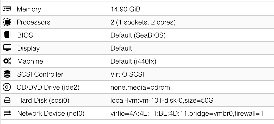

                            • Uli977U Uli977
                              @thomas-braun
                              Also darauf läuft Proxmox und dort auf einer VM ioBroker.
                              Was genau meinst du mit "in den virtuellen Kram gepackt"?
                              @uli977
                              Wie die VM dann ausgestattet ist.
                              Also wieviele CPU-Kerne und wieviel RAM zugeteilt wurden.
                              Uli977U 1 Antwort Letzte Antwort
                                @uli977

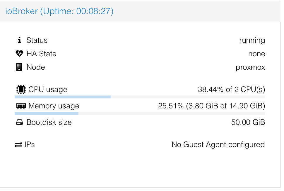

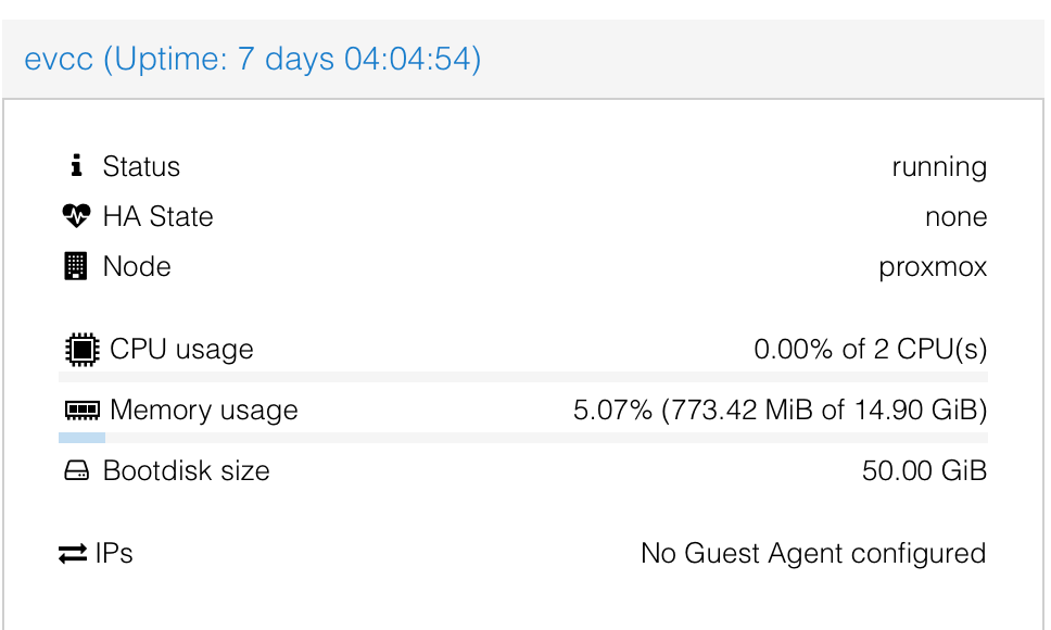

                                Uli977U Offline
                                Uli977U Offline
                                Uli977
                                @thomas-braun
                                Thomas BraunT ? 2 Antworten Letzte Antwort
                                • Uli977U Uli977
                                  @thomas-braun
                                  @uli977
                                  2 cores ist was dürftig.
                                    @uli977

                                        • Uli977U Uli977
                                          @thomas-braun
                                          ? Offline
                                          ? Offline
                                          Ein ehemaliger Benutzer
                                          @uli977 sagte in Welcher Adapter verursacht welche Prozessorauslastung:
                                          @thomas-braun
                                          Moin,
                                          Du machst da evtl. einen Fehler, wenn Du ~15GB von deinen 16GB an die VM vergibst, da bleibt nicht viel für Proxmox selbst.
                                          Lies dich mal etwas auf den Proxmox Seiten ein, denn bei VMs, wird wirklich das an Memory beim Start vergeben, anders bei LXC Container, da regelt Proxmox die Zuteilung auch wenn Du da mehr als benötigt vergibst.
                                          Laufen da denn noch mehr VMs?
                                          VG
                                          Bernd
