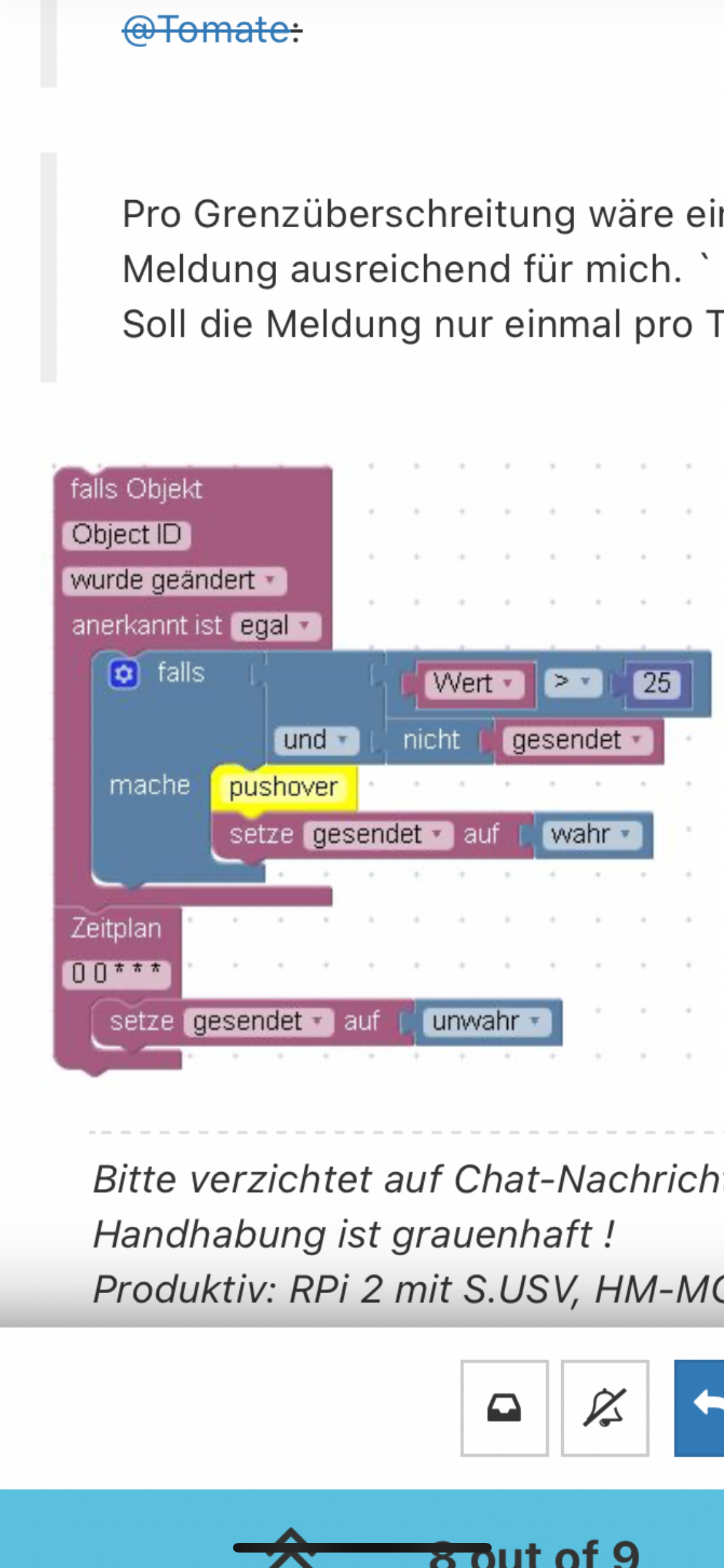

    wisst ihr, wo ich das Blockly gesendet finde? Siehe Anhang
    Finde es nicht. Es soll wohl dafür sein, dass nicht ständig die Push Nachrichten gesendet werden.
    Danke und Gruß
    • C Chris777
      Danke und Gruß
      @chris777
      Das ist eine Variable.
      Musst du selber anlegen.

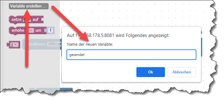

        Hat einer noch eine Idee wie Pus Nachrichten nicht dauerhaft gesendet werden, außer selber Variablen zu schreiben. So fit bin ich noch nicht…
        • C Chris777
          CodierknechtC Offline
          Codierknecht
          @chris777
          Nein - keine andere Idee.
          Das ist aber auch nicht wirklich kompliziert:
          Einfach in den Bereich "Variablen" und dort eine eigene Variable erstellen.
