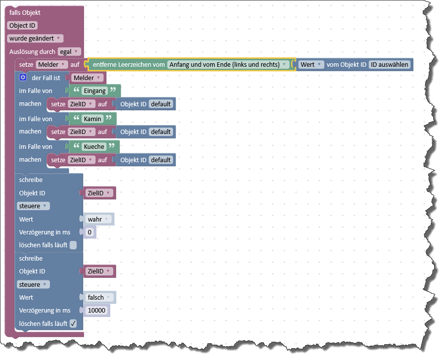

      Das ist ein erster Versuch , selbst der ändert nicht meine eigenen Datenpunkte.
      Mal davon abgesehen das ich sie auch noch wieder auf false bringen muss.

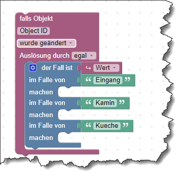

        CodierknechtC Offline
        Codierknecht
        @alterbastler
        Die ObjektID wird niemals "Eingang" oder einen der anderen Werte annehmen - es ist und bleibt die ID des Objektes.
        Nimm den Block "ObjektID" aus dem Bereich Trigger. Bei dem wählst Du dann anschließend "Wert" aus.
        Außerdem ist der Block "der Fall ist" hier besser geeignet.

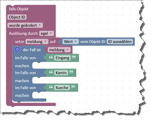

          @codierknecht
          ich bekomme es nicht hin :(
          anscheinend bekommt er den "Text" nicht aufgelöst.
          wenn ich klein anfange, zB, wenn sich der Zustand war/falsch ändert schalte Datenpunkt Licht, funktioniert es.
          Sobald ich die Abfrage zu den Räumen einbaue bockt das Skript und die Werte werden nicht geschrieben.
          So hatte ich es natürlich auch versucht, ohne Erfolg.
          A CodierknechtC 2 Antworten Letzte Antwort

              @alterbastler sagte in Datenpunkt von VDS2465 Adapter aufsplitten:
              Es ist hierbei nicht wirklich sinnvoll, bis zu 7x hintereinander den Wert aus dem Objekt zu lesen.
              Versuch das mal mit 'ner Variablen - dann muss man hier nur noch max. 1x lesen.

                @codierknecht
                Danke für die HILFE !!!!!!!!!!!!!!!!!!!!!!!!!!!!!!!!!
                Zunächst musste ich feststellen, das mein Text in dem VDS Datenpunkt noch etlich Lehrstellen hatte so das gesamte Länge "16" Zeichen betrug.
                Somit konnte er zuerst auch meine Texteingaben nicht verarbeiten da er sie nicht gefunden hat.
                Mein fertiges Skript sieht nun so aus: Es sind nicht alle Datenpunkte gezeigt und ich bin sicher das man es auch "kleiner " hinbekommt
                Bin aber gerade so froh das es läuft, dass ich erstmal so lasse ;)
                In der VIS sieht es nun so aus: Es werden nun mehrere Datenpunkte angesprochen.
                Ich habe die Sichtbarkeit des roten Hintergrund auf den Datenpunkt bei true gelegt so dass ih nun alle aktiven Datenpunkte angezeigt bekomme.

                  @alterbastler sagte in [gelöst] Datenpunkt von VDS2465 Adapter aufsplitten:
                  Kleiner Verbesserungsvorschlag, der das Ganze ein bisschen übersichtlicher macht.
                  Bei Fragen dazu, einfach wieder melden ;-)
